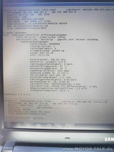

Ich habe ein problem mit meinem a4 8k avant 2.0 tdi bj 09.
Bin gestern eine längere strecke gefahren ohne probleme bis dahin. Ich habe einen power inverter dabei gehabt damit ein kumpel seinen laptop laden kann während der fahrt.
Bei der rückfahrt sind wir dann kurz an eine tankstelle, motor aus, rein zigaretten geholt und wieder raus und weiter.
Dabei kam beim starten die motorleuchte (orange/gelb?), ich erstmal panik angehalten abgeschalten und erneut gestartet.
Keine besserrung also erstmal heim da es nichtmehr weit war.
Daheim erstmal diagnose laptop dran und auslesen.
Sogut wie alles rot und fehler (motorelektronik,bremselektronik etc.).
Überall meisstens die meldung überspannung.
Nin war meine vermutung der power inverter(auf 220V) das der beim motorabstellen eine überspannung zurückgeleitet hat.
Also erstmal alle fehler gelöscht inverter ab und gefahren, alles ohne probleme auch danach keine fehlermeldungen mehr.
Niun bin ich gerade ebend nochmals kurz an die tankstelle ohne probleme, motor abgestellt in die tankstelle, wieder raus motor gestartet und zack wieder motorlampe an. Mag der audi keine tankstellen mehr ?😉
Also heim laptop dran und nun ist bei motorelektronik: Dieselpartikelfilter Diferenzdruckgeber P245200 [039] elektrischer fehler.
Werde den code jetzt nochmals löschen und nochmal eine probefahrt machen.
Weiss vllt schon jemand eine lösung dazu ?
Inverter war nichtmehr dran. Hat er vllt bei der überspannung was zerstört ?

@Magic2812 könntest du dein Fehlerprotokoll bitte nächstes Mal als Anhang posten anstatt als Text? Probiere das mal über die Handy APP zu lesen, da bricht jeder sofort ab.
Einiges zum Fehler Differenzdrucksensor findest du hier:
https://www.motor-talk.de/.../...ifferenzdrucksensor-dpf-t5058032.html

hier noch eine log datei wie es war:

Adresse 01: Motorelektronik (J623-CAGA) Labeldatei: DRV\03L-906-022-CAG.clb
Teilenummer SW: 03L 906 022 B HW: 03L 906 022 B
Bauteil: R4 2,0L EDC H01 3210
Revision: --H01---
Codierung: 010C002C18072018
Betriebsnr.: WSC 99999 123 12345
ASAM Datensatz: EV_ECM20TDI03L906022B A01014
ROD: EV_ECM20TDI03L906022B.rod
VCID: 2446658E2F7CCD61AD-8070
1 Fehler gefunden:
5253 - Dieselpartikelfilter Differenzdruckgeber
P2452 00 [175] - elektrischer Fehler
Warnleuchte EIN - bestätigt - geprüft seit letzter Löschung
Umgebungsbedingungen:
Fehlerstatus: 00000001
Fehlerpriorität: 2
Fehlerhäufigkeit: 9
Kilometerstand: 181995 km
Datum: 2017.05.28
Zeit: 12:17:24
Motordrehzahl: 208.50 /min
Normierter Lastwert: 0.0 %
Fahrzeuggeschwindigkeit: 0 km/h
Kühlmitteltemperatur: 87 °C
Ansauglufttemperatur: 40 °C
Umgebungsluftdruck: 1010 mbar
Spannung Klemme 30: 10.420 V
Verlernzähler nach OBD: 40
Kurbelwellendrehzahl: 0.0 /min
Fahrzeuggeschwindigkeit: 0.00 km/h
Bordspannung Kl. 30: 11560 mV
Partikelfilter: Differenzdruck: 0 hPa
Partikelfilter: Offset für Differenzdruck: -4 hPa
Abgasvolumenstrom Partikelfilter: 0.0 m³/h
Ansauglufttemperatur: 49.6 °C
Readiness: 1 1 0 0 0
Moin,
Danke für deine antwort und ja ich hab versucht die log direkt anzuhängen, nur wollte das nicht funktionieren.
