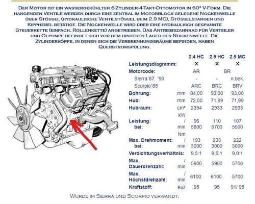

Hier nachzuschlagen..
http://www.ford-ig-wriedel.de/technik/v6_motoren_s2.htm
Bei den V6 steht der Motorcode / Kennung rechts vorne unten, auf der plangefrästen Fläche am Motorblock
Screenshot-2025-03-31

Bei den 2,9er sind alle Motorkennbuchstaben 3 stellig in Buchstaben
Alle beginnen beim 2,9er mit "B" und sind an der Oberseite eingeschlagen
Auf der senkrechten Seite darunter "könnte" sich das Produktionsdatum befinden
Wahrscheinlich hat der Umbauer / Hersteller seine Kennbuchstaben reingeklopft, wenn er sie irgendwo ohne Kennung erhalten hat
Sollte der Motorblock hellgrau sein, handelt es sich um einen Austauchblock, der meist ohne Kennung ausgeliefert wird
Teilweise gabe es bei Ford bei Austauschmotoren ganz komische Buchstaben - Zahlenkombinationen, oder auch gar keine

Hier die werkseitigen Kennungen ab Werk des 2,9
V6 2,9i 107kW / 145PS B4B 08/88-02/93 EFI
V6 2,9i 107kW / 145PS BRD 10/88-10/94 EFI
V6 2,9i 107kW / 145PS BRE 10/88-10/94 EFI
V6 2,9i 107kW / 145PS BRF 10/88-10/94 EFI
V6 2,9i 107kW / 145PS BRG 10/94-08/96 EFI
V6 2,9i 107kW / 145PS BRT 09/91-07/94 EFI
V6 2,9i 110kW / 150PS B4A 08/88-02/93 EFI
V6 2,9i 110kW / 150PS B4T 01/86-08/91 EFI
V6 2,9i 110kW / 150PS BRC 09/86-01/90 EFI
V6 2,9i 143kW / 195PS BOA 01/91-10/94 EFI, 24V, "RS Cosworth"
V6 2,9i 152kW / 207PS BOB 10/94-08/98 EFI, 24V, "RS Cosworth"
Die Motornumer sollte am Block vorne quer, bei der Wasserpumpe zu finden sein, wenn er ursprünglich schon mal wo anders verbaut war
Über die könnte man Rückschlüsse ziehen...
