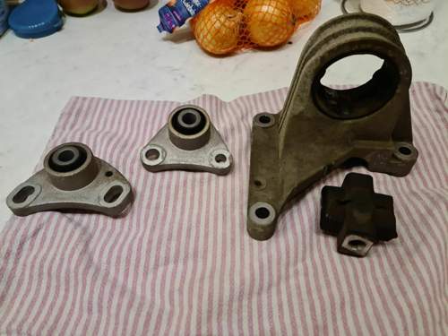

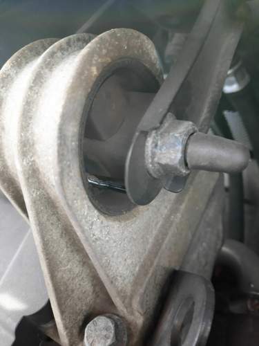

Hallo zusammen bei meinem Volvo S60 2.4 140ps von 2003 ist die obere Motorhalterung leider defekt diese würde ich jetzt gerne tauschen. Habe leider noch nie eine getauscht. Daher würde ich gerne wissen welche Ersatzteile ihr empfehlen könnt und ob ich bei dieser Motorhalterung beim wechsel den Motor schon stützen muss oder nicht.

@NOTE7_Lucas schrieb am 2. September 2020 um 21:02:59 Uhr:
Habe die Motorlager getauscht, dad ding war komplett durch.Wusste nicht dass man da auch Zwiebel dazu benötigt 🙂

Das wundert mich........ wenn das oben schon so ausgeschlagen ist.........
Oben braucht man übrigens nur den Gummi tauschen, nicht die komplette Halterung.

Dickes Holzbrett zwischen Ölwanne und Wagenheber und gut. Da ist ja auch kein Gewicht drauf. Der Motor muss leidlich minimal angehoben werden um die Spannung vom Lager zu nehmen. Wenn man den Wagen einseitig anhebt ist dort mehr Gewicht 😉
Bei der unteren Drehmomentstütze brauchst du das aber nicht machen! Nur für das rechte untere Motorlager.

@NOTE7_Lucas schrieb am 2. September 2020 um 22:09:59 Uhr:
Ich habe ein wenig Sorge wegen dem abstützen vom Motor, ich mache das mal bei einem Auto das nichts mehr wert ist. Dann kann ich Erfahrung sammeln ohne Angst zu haben viel kaputt zu machenDa muss nix abgestützt werden, wurde hier aber schon einige male erklärt🙂
Ich rede dabei aber auch nur vom unteren Motorhalter.
Das untere Motorlager, speziell auf der rechten Seite, ist beim D5 nicht so einfach, ich glaube dass würde ich in der Werkstatt machen lassen......
