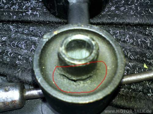

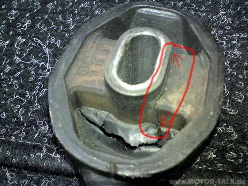

Habe mal das Ding ausgebaut und 2 Bilder gemacht und garantie ist nicht, mein Schlosser hatte das Teil vor 4 Jahren mal gekauft und für seinen Vectra, den er aber schon 3 Jahre nicht mehr hat.
Was sagt ihr zu den Bildern ?

Naja ist ein wenig eingerissen.. aber noch nicht durch..
das dünne was kaputt ist ist ja egal. aber der kleine riss da ist meiner meinung nach noch nicht so schlimm....

Der Riss am Langloch beim großen Teil, geht von oben bis unten auf dieser Seite durch und lange dauert es nicht mehr und es ist auf der Seite ab, am kleine runden Loch ist der Gummi völlig spröde.
Kann das ein Fertigungsproblem sein und sollte man Febi mal unterrichten ?

Trotzdem darf es so nicht aussehen, außer er hat es in einer Fütze oder im Solarium gelagert 😁.
Ich habe davon auch welche die schon 2-3 Jahre im Lager liegen ( sind aber keine Febi)und bis jetzt gabs noch keine Beschwerden, außer das übliche, sie reißen an den Außenkanten und nach drei Jahren sind sie alle viel zu weich .
Das Teil vom TE hat andere Probleme !

das Ding ist gealtert und porös - die Teile gibts für 10 - 15 € in der Bucht... ist jetzt wirklich kein Riesen-Akt.
