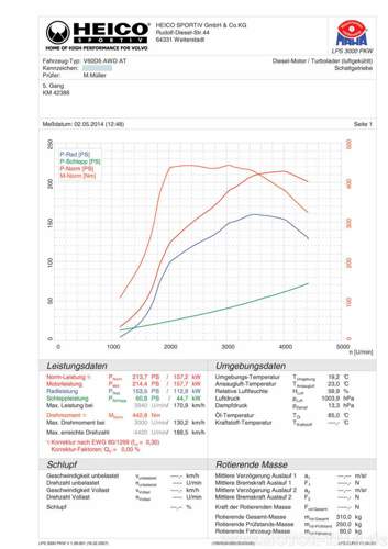

die Anmerkung betreffend dem kleinen Turbo hat was. Wenn ich mein Diagram der Rollenmessung anschaue, dann sollte bei 1800U/min schon das volle Drehmoment da sein (Messung startete erst da).
Gehe ich auf die Polestarseite, dann sollte nahezu das volle Drehmoment bei 1500U/min anliegen.
Ich habe auch was von einem älteren Thread gefunden. Da liegt das Drehmoment auch deutlich vor 2000U/min über 400Nm.
http://www.motor-talk.de/.../xc60-vergleich-i205831278.html
Letzthin war doch jemand hier der den kleinen Turbo tauschen musste und Allo78 mit seinem Monsterturboloch hat auch schon das ganze Forum unterhalten (sorry, aber musste sein). Nun der TE und T3P4 haben meiner Meinung nicht den Drehmomentverlauf wie er sein sollte.
Ich würde mal mit dem XC60 Diagram zum 🙂 gehen (D5 ist D5) und ihn darauf aufmerksam machen, dass da der kleine Turbo nicht das macht was er sollte. Sprich tausch lassen.
