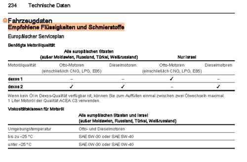

Und wieso empfiehlst du dexos 1, und Opel hätte gerne dexos 2 (außer in Israel), siehe Auszug aus Bedienungsanleitung?
Oel
@Thomas01011982
DEXOS1 GEN2/3 ist für den 1.4 Turbo zwingend vorgeschrieben um den es geht.
Für die 1.0/ 1.2/ 1.4/ 1.6/ 1.8 Motoren ohne Turbolader empfehle ich persönlich ein 5W40.
Und vergiß den Plan, den du da eingestellt hast.
Von wann ist dieser Auszug?
https://www.opel-team-niedersachsen.de/oel.html

Nur zur Info.
2010 gab es noch kein DEXOS1.
Wurde erst ca. 2017 eingeführt und vorgeschrieben.

Das heißt die Angabe ist falsch und das soll nicht zur Vermeidung von Schäden für den A14NET vor 2017 eingesetzt werden?
Dexos1 (Gen1) wurde 2011 eingeführt.

@Gerd_7 schrieb am 26. Oktober 2024 um 19:49:17 Uhr:
Ich habe den B14XER als Sauger, der hat kein LSPI und darf noch mit Dexos 2 fahren.
