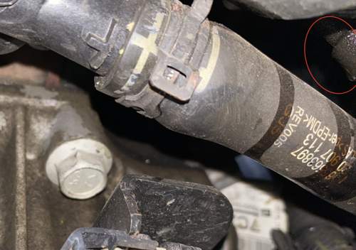

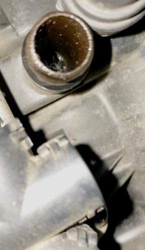

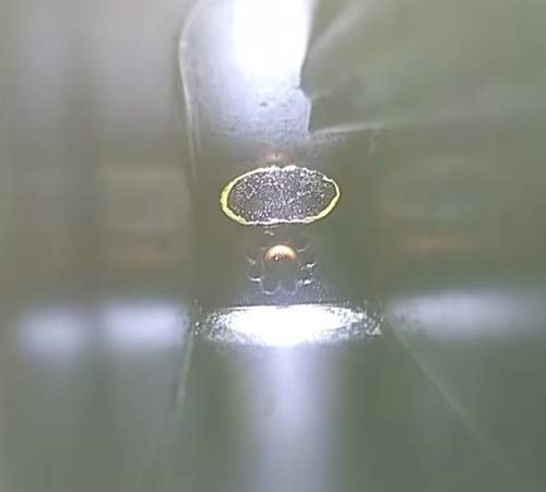

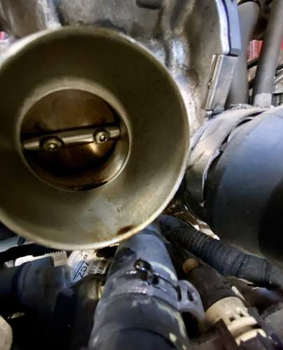

Leider geht die Geschichte weiter. Heute, in der Dämmerung, habe ich Öltropfen unter der Drosselklappen-Einheit festgestellt. Werde morgen, blöd wie ich war habe ich mich auf die Werkstatt verlassen, mal im Hellen auf die Jagd nach dem Pilzventil in der Ansaugbrücke gehen und schauen ob das noch da ist. Die Fotos anbei gaben mir noch keinen wirklichen Rückschluss, auch wenn ich da irgendwas orangenes erkenne. Bild 2 zeigt den Öl-Kram unter der Drosselklappeneinheit. Muss da in dem Stutzen aber mal mit nem Wattestäbchen oder so mal sauber machen denke ich. Kann das Öl an der Drosselklappe noch von etwas anderem kommen? Oder ist das vielleicht Schnodder der vom alten Schaden irgendwo saß und sich jetzt nur rausdrückt?

Update: Das Pilzventil ist definitiv noch da.
Bildschirmfoto-2022-09-08-um-07-07
Hoffentlich ist es auch noch io.
Sieht ja ganz schön verschlammt aus.
So in etwa sollte es aussehen.
Mach doch mal den Schlauch ab sieh in die DK rein,mehr als ein leichter Ölfilm sollte da nicht sein.
Das sieht etwas nach altem Ölschmand aus,kann auch noch vom Deckel sein.
Einmal die Stellen mit Bremsenreiniger säubern und dann weiter sehen ob frische Spuren sichtbar werden.
Pilzventil3
