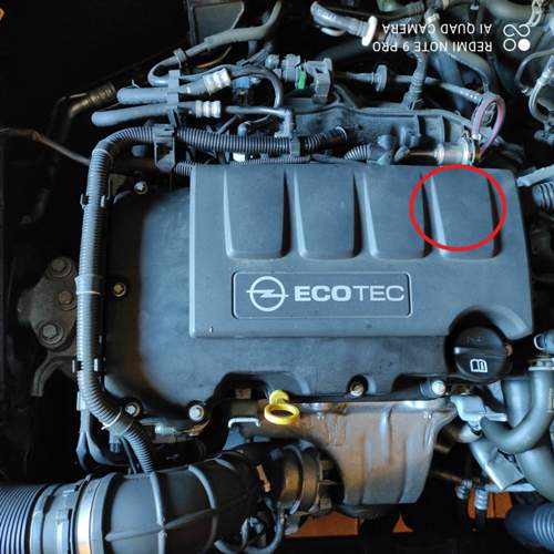

moin leute,
ich war letztens beim bekannten sein astra j a14net bei, als der motor warm war quietschte es aus dem bereich zylinderkopf, richtung kette bzw nw-versteller.
der 1. verdacht war natürlich die wapu, da sich das quietschen fast genau wie bei einen trockenen simmerring bzw defektes lager anhört. irgendwas war aber komisch. ich habe dann den gesamten bereich (wapu, lima, riemen, riemenspanner, klima) geprüft bzw per langen schraubendreher abgehört und konnte nichts ungewöhnliches feststellen.
durch eine göttliche eingabe habe ich dann iwann den ölpeilstab gezogen und das quietschen war sofort weg, ebenso wenn man den öleinfülldeckel öffnete. das ließ sich unendlich wiederholen. ihm selber ist es allerdings bisher überhaupt nicht aufgefallen, obwohl es recht laut hörbar ist.
mit einen leisen verdacht von mir nahm er sein auto erstmal wieder mit. dann habe ich etwas recherchiert und habe rausgelesen dass es wohl recht häufig (bei den 1,4t und 1,6t) vorkommt. das problem ist wohl recht gängig und es gibt mehrere lösungen bzw ursachen dafür.
nur die lösungen sind mitunter ziemlich kostspielig und unnötiges teiletauschen soll natürlich nicht sein.
also habe ich mir die möglichen kandidaten mal genauer angeschaut. nur leider kann ich keine eindeutige ursache bzw lösung erkennen. daher ist schwarmwissen gefragt.
was habe ich bisher getan:
der rippenriemen ist wegen dem intervall inzwischen neu, die pumpe ist unauffällig
am loch für den ölpeilstab und am öldeckel liegt unterdruck an, geprüft mit einen papiertuch.
das lässt ja auf ein intaktes membranventil im ventildeckel schließen, zumal an der kontrollöffnung kein öl austritt! durch peilstab ziehen und deckel öffnen änderte sich der leerlauf und es wurde der fc "p0171- gemisch zu mager" gesetzt. dieser fc war vorher und letztens definitiv nicht, opcom war währenddessen im einsatz.

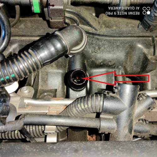

ein membranventil im ansaugkrümmer scheint noch da zu sein und arbeitet meiner meinung nach wie es soll.
ich habe einen schlauch auf die öffnung gemacht und reinblasen ging,aber ziehen nicht. das scheint auf eine richtige funktion hinzuweisen.
den kw-simmerring selber kann man so ja nicht prüfen,ob es schon die geänderte variante ist.
daten:
a14net ez 2013 mj 14 mit automatik, knappe 50.000km. wird wegen behinderung nicht viel bewegt, hat aber immer seine wartungen bekommen.
hab schon einiges gelesen, aber einiges bleibt antworten schuldig oder ist teiletauschen oder hat nicht lange geholfen.
bilder sind anbei...
KWE-Ventil
Ventil im Ansaugkrümmer
