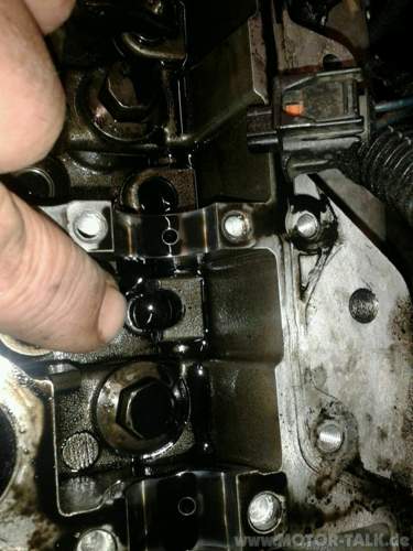

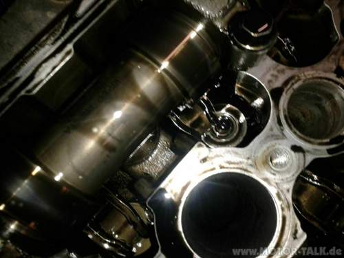

Meine freie Werkstatt des Vertrauens hat den Ventildeckel geöffnet und siehe da:
- ein Hydro komplett platt geklopft
- ein Rollenschlepphebel gebrochen
- ein Hydro samt Schlepphebel "herausgefallen", da Hydroführungshülse ausgebrochen
Die ersten beiden Punkte wären nicht so dramatisch (=teuer), aber der letzte Punkt bedeudet NEUER KOPF! (inkl. unzähliger neuer Dichtungen).
Ich bin gespannt, wie er klingt, wenn er wieder ganz ist (hoffentlich Dienstag). Anbei ein paar Impressionen. Momentan steht er zerlegt in der Werkstatt. Der Samstag war im Ars....., als festgestellt wurde, dass der Skandix "Dichtungssatz Zylinderkopf" die eigendliche ZKD NICHT enthält 😉

Noch ne kleine Anekdote: Am Austauschkopf hat man auch gesehen, dass da mal ne Hydroführungshülse ausgebrochen war. Wurde ordnungsgemäß instand gesetzt.

Mein Volvo läuft seit 2 Wochen wieder vom allerfeinsten! Des Weiteren kann ich die Firma http://kfz-teile-leezen.de/, von der ich den überholten Kopf für 1249,50€ erworben habe, absolut empfehlen. Die Pfandrückzahlung ging problemlos. Am Instand gesetzten Kopf sah man auch sehr gut, dass dort mehrere Hydrobuchsen ausgebrochen waren. Diese wurden sehr sauber und optisch stabiler als vorher repariert.
Interessenhalber habe ich dort mal angerufen, wie denn bei denen die Geschäfte mit Volvo-Köpfen so laufen 😉
Die Antwort in Kurzfassung:
  • sehr gut, der Laden brummt 😉
  • nur Diesel, Köpfe für 5 Problemmodelle vorrätig
  • überwiegend kommen kaputte Köpfe mit ner ganzen Reihe herausgebrochener Führungshülsen. Schadensursache nahezu immer "Spanner > Faden Nebenaggregatsriemen > Zahnriemen > Kontakt Ventile mit Kolben"
  • In seltenen Fällen kommen Köpfe mit nur 1 oder 2 defekten Buchsen. Schadensursache vermutlich überdrehen des Motors. Betrifft nur Handschalter.
