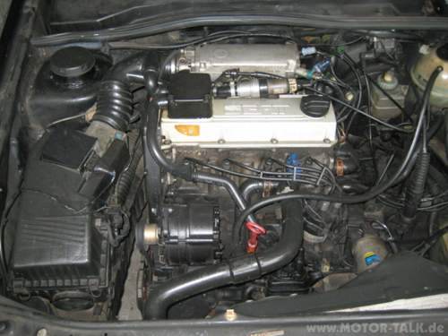

Bräucht ne günstige Motoreintragung für mein 85 Jetta(diese seltene rasse ist vom aussterben betroht) der hat jetzt nen Herz von nem Seat Toledo 2.0.
Wer kann mir helfen oder kennt jemand ein der sowas unter der Hand macht weil zu Dekra zu fahren ist mir bissel zu teuer und steht auch in keinem verhältniss was die dort verlangen...

Na würd ja gern so einfach zum Tüv fahren... a leider ist meine Abe für mein verbautes Fahrwerk nicht für nen 2.0 2E aus nem Seat Toledo meiner meinung für den Tüv zu tief (80/80 Koni rot) und genau so wie man keine orginale auspuffanlage für nen 2.0 findet für den Jetta weil es ein Typenfremdermotor ist aus dem golf 3 oder passat35i...und da seh ich das problem...kann man ja nur selber bauen schon allein das 45cm lange Endrohr...
Img-0680
Img-0690
mach nen VW Ventildeckel drauf dann fällt das garnet auf.
was war den vorher drinn ?😁
Und nen Lufikasten vom PF......😉

Ich weiß wirklich nicht wo das problem an der ganzen geschichte ein soll..
Thema Fahrwerk:
Der Prüfer schaut nicht darauf woher das fahrwerk ursprünglich ist bei solchen motorumbauten..
Für den prüfer ist es wichtig für welche achslast die federn ausgelegt sind.. Also besorg dir die achslast von einem Golf 3 8v 2e und vergleiche die daten mit deiner abe..
Falls die daten nicht passen, schmeiß die federn raus und verbau ein original golf 3 gti fahrwerk oder tausch die federn gegen sportfedern mit ausreichender achslast aus damit es passt..
Ich hatte damals in meinem jetta 2 ein Gewindefahrwerk drin von einem Golf 3 vr6 und es war eingetragen..
Thema Auspuff:
Du hast sicher zum teil die seat auspuffanlage drunter? Alles 55mm?
Da hast du zwei möglichkeiten:
Wenn deine jetzige auspuffanlage nicht brüllt wie s** und dicht ist dann fahre damit zum tüv..
Wenn die anlage zu laut ist.. Hol dir für günstig geld aus dem zubehör ne auspuffanlage vom jetta 2 1,8l 16v diese hat 55mm und damit solltest du keine probleme haben..
Hoffe du hast scheibenbremse hinten mit bremskraft regelung?
Ist deine hinterachse mit stabi oder ohne?
