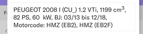

Ich habe ein Problem mit meinem em Peugeot 2008 Baujahr 2013 PS 82.
Km stand 132000

Fehlercode?
Motorisierung klar bekannt geben.
Warum einen neuen Motor?
Wenn man diese Angaben schon nicht hat, wie soll man denn Helfen können?
Fehlercode P0011
