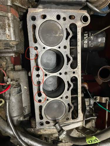

Hallo zusammen, spiele mit der Idee die Risse in meinen Motorblock (Seat Marbella 1992) zu schweißen 😅
Hat jemand schonmal sowas gemacht?
Bild #211513304

Meine Überlegung :
-Risse auffräsen
-Motorblock erhitzen 200-300grad
-mit Elektrode nife 60/40 schweißen
-mit iso Folie bedeckt abkühlen lassen

Der Block ist Schrott, da die Risse viel zu tief ins Material gehen. LG

Danke für dein Feedback, schonmal sowas in der Art gemacht? Vg

Wohl nicht …der war komplett voll mit braunem Pudding…hatte ihn so gekauft
"Brauner Pudding" deutet aber auf noch andere Probleme hin, als nur auf fehlenden Frostschutz. Ich würde nach einem Tauschmotor suchen.

Wie zum Beispiel? Das er ein Zylinderkopfdichtungs Problemchen hat, war mir klar :)
Ich tippe eher auf Kolbenringe.
Öl-Wasser Emulsion kommt nicht von verschlissenen Kolbenringen, sondern von einer defekten Kopfdichtung so das Kühlmittel in das Motoröl gelangt.Ursache kann Überhitzung oder eben ein Frostschaden mangels Frostschutz sein.
Dem ist nichts hinzuzufügen und 100% Zustimmung.
Wenn der Block gerissen ist, kann ebenso Kühlmittel ins Motoröl gelangen.
Naja, woher kommen die Risse wenn nicht von Überhitzung oder eher Frost?
Materialfehler oder Fertigungsfehler würde ich ausschließen.
