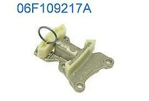

das ist die Steuerkette für den Ventilsteuerung. Der Spanner übt nicht mehr viel druck aus und somit wird die Kette locker.
Problem hatte ich bei meinem A3 auch, hierzu muss einfach die Kette gewechselt werden und gut ist, allerdings kostenpunkt von ca. 1000 EUR!!!
Weiterfahren würde ich def. nicht denn wenn die Kette überspringt dann hast du einen Motorschaden!

doch hat er 😉 nämlich genau dort wo der kettenspanner/versteller sitzt
Der 2 L TFSI (2006) hat keinen Kettenspanner, also auch keine Kette! Es sei denn, der Themenstarter legt sich ein Fahrrad in den Kofferraum...
doch hat er... genauso wie beim 1.8T schon, und auch bei diesem war der defekte kettenspanner bzw.
bei späteren baujahren incl. nockenwellensteller gern auslöser für kettenklappern 😉
PS: ZR hat er natürlich trotzdem 😉

Sorry, aber du hast keine Ahnung. Die Rede ist vom 2 L TFSI von 2006, also EA113! Der hat definitiv Zahnriemen! Nur der neue 2 L TFSI ab Juni 2010 hat einen EA888 und der hat Kette!
und wie meinst du wohl sind beide nockenwellen miteinander verbunden -> steuerkette
manmanman 😉 wenn man keine ahnung hat....

OK, da bin ich mir nicht sicher. Kenne da nur den EA111 und der hat auch zwischen den beiden Nockenwellen Zahnriemen.
der hat auch sicherlich keine nockwellenverstellung oder? 😉
beim alten 1.8T sieht das dann in etwa so aus:
http://www.audi-speed.de/files/nockenwellenversteller_927.jpg
denke bei bwa und konsorten ähnlich, auf der kraftabgebenden seite.
die ersten baujahre des Ver gti haben hier wohl massive probleme mit kettengeräuschen.
Ich habe gerade mal in der Doku zu dem EA113 geguckt. Leider finde ich keine Abbildung von dem kompletten Steuertrieb, nur den Bereich des Zahnriemens.
Eine Kette gibt es aber auf alle Fälle: die des Antriebs für die Ausgleichswelle... 😉

Ich glaube nicht, dass diese Art des NW-Stellers zum Einsatz kommt. Soviel ich weiss, kann der nur 2 Positionen einnehmen. Ein "richtiger" NW-Steller sieht anders aus und kann einen Bereich von 0 bis 50 oder gar 60° stufenlos stellen.
[Update] Der NW-Steller im EA113 kann stufenlos von 0 bis 42° auf der Einlassseite stellen. Auslassseite hat keinen Steller!
