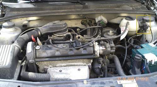

zur besseren Darstellung hier mal mein "ABU-Motor", vielleicht können dazu einige Erläuterungen etc. abgegeben werden.
Bild!

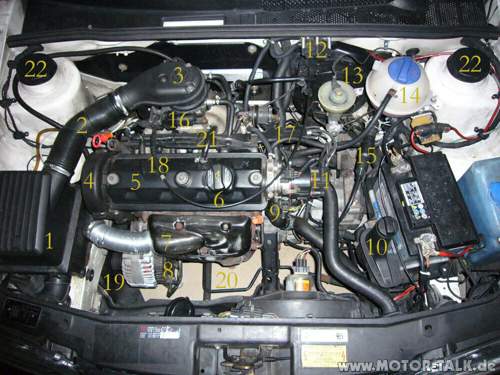

Hallo Baby99,
habe Deine PN erhalten und antworte nun mal in Deinen Thread 😉 Ich habe Mir mal erlaubt ein Bild meines Motors zu verwenden - auch ABU - und habe die Teile mal markiert und die Erklärung folgt im Folgeeintrag - Was ist was ? - sowie das Bild Deines Motors, da er etwas hat was meiner nicht hat !
Gruss Thomas
P.S. : Bitte benutzt ABU1 - Nr3, da ich die ersten 2 nicht mehr löschen kann habs schon paar Mal versucht, es geht aber irgendwie nicht 🙁

Legende zur Bild - ABU1 :
1. Luftfilterkasten mit Regelklappe zur Luftsteuerung
2. Luftansaugkanal
3. Luftansaugkanal - Einspritzungsoberteil
4. Zahnriemen-Abdeckung
5. Ventildeckel
6. Öleinfüllstutzen mit Verschlussdeckel
7. Abgaskrümmer mit Abgaskrümmerblech ( Warmluftkanal )
8. Lichtmaschine
9. Temperaturgeber für Kühlwasser mit Thermostatgehäuse
10. Servo-Öl-Behälter
11. Zündverteiler mit Zündkabel und Hallgeber
12. Zündspule / Zündtransformator
13. Hauptbremszylinder / Bremskraftverstärker
14. Kühlwasserbehälter
15. Kupplungszug
16. Einspritzung mit Drosselklappensteuerung
17. Zündkabelhalter
18. Gaszug
19. Keilrippenriemen zum Antrieb der Lichtmaschine
20. Servo-Öl-Versorgungsleitungen für Servolenkung
21. Ventildeckelentlüftung
22. Domlager
23. Ölmeßstab
Anmerkung zu ABU2 - Deinem Motor " @ baby99 " :
- Kasten Rechts ist die DWA
DWA = Diebstahlwarnanlage
Denn öffnet man die Motorhaube, wenn Fahrzeug sonst verschlossen ist, dann geht die Warnanlage los 😉
Gruss Thomas

@golftatf: Klasse, super Bild und genau erklärt!!

mir fällt bloß auf, wie kann/soll man denn die Motorhaube aufkriegen, ohne Gewalt anzuwenden, also praktisch aufbrechen?
Dann noch was, die DWA, schlägt die auch Alarm, wenn jemand die Tür aufbricht, oder die Scheibe einschlägt?
Ist der Motortyp ABU eigentlich ein sogenannter "Freiläufer"?
LG, Baby.
Es gibt 2 Methoden, entweder über den kleinen Motorhaubenentriegelungsgriff im Fussraum links unten an A-Säule 😉 oder man macht die etwas rabiate Methode, wo ich aber net so ins Detail gehe, weil da auch was kaputt geht !
Manche DWA haben Sensoren für Scheibe, aber das haben meist nur die Neueren, wenn jedoch die Tür aufgebrochen wird, dann geht die DWA los ja 😉
Nein wenn Keilrippenriemen, der über diese Lichtmaschine läuft, kaputt geht und sich dabei am Nockenwellenrad sich verheddert und zum Zahnriemenriss führt oder der Zahnriemen selbst einfach durch Alter reisst, dann wars das mit dem Guten !
Gruss Thomas
