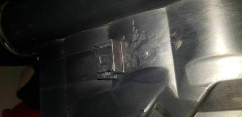

Krieg mann so eine Befestigung zum kaufen?

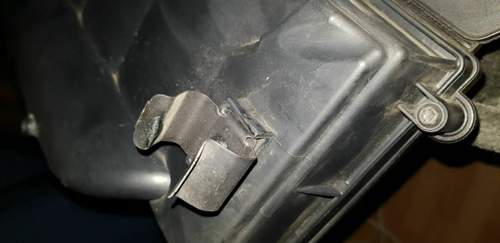

Außerdem fehlt mir der Haken an der motorabdekung wo der LMM sitzt. Gibt es zu kaufen? Bei ebay nichts gefunden.
Wenn man wüsste welcher Motor könnte man besser helfen.
Bei meinem Motor (m272) kann ich ohne die Abdeckung nicht fahren, da sitzen links und rechts die Luftfilter drin. Ist nämlich auch der Luftfilterkasten.
edit: Mal schnell nachgeschaut, bei meinem Motor habe ich solche (ähnliche) Klammern verbaut und es sieht mir auch stark danach aus auf dem Bild, daß die von einem m272 sind.
Die haben folgende Artikelnummer bei MB: A 112 094 00 41 und kosten ca. 3€/st

Mit Haken meinst Du den Metalbügel hinten am Kasten?
Wenn es für den m272 ist, dann folgende Nummer:
A 272 142 00 12, kostet auch so ca 3€
