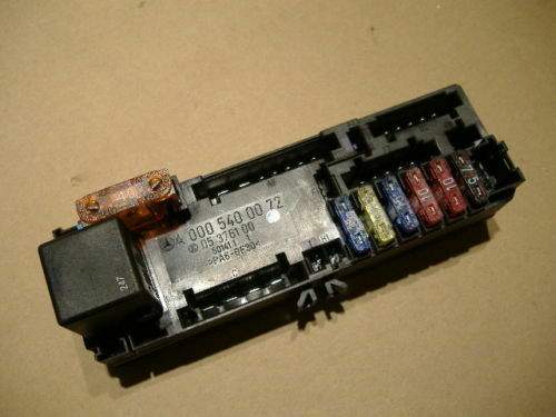

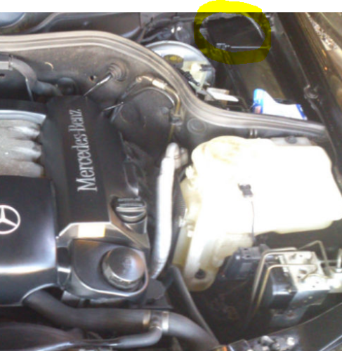

Kannst du mir sagen wo du das K40 Relais findest? Ich dachte es ist das im Sicherungskasten im Motorraum hinter dem Wischwasserbehälter. Da war so ein Hella Relais zu finden. Ansonsten im Kofferraum unten mit so weißen Clips, aber das habe ich ausgeschlossen, indem ich es entfernt hab und dachte wenn das Relais fehlt dürfte der Motor gar nicht erst versuchen anzulaufen, hat er aber. Hab ich was übersehen?
Erstes Bild im Anhang zeigt einen Sicherungskasten mit K40 das ich so im Netz gefunden habe. Das habe ich aber in meinem nicht gefunden... Zweites Bild zeigt wo ich dachte das es sich dabei um besagte Relaisposition handelt
S-l500
Sicherungskasten
In Fahrtrichtung rechts im Steuergerätekasten. K40 deshalb, weil eine 40 A Sicherung darauf ist.
Nennt sich offiziell, glaube ich, Sicherungs und Relais Modul.
Ah ok danke für die Info, ich dachte das ist nur für Klima oder so... Dann hab ich ja noch Hoffnung das Problem in den Griff zu bekommen. Ich werde berichten.
In dem Kasten ist auch das MSG.
