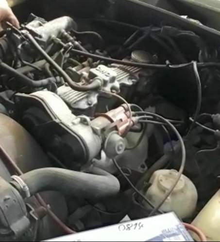

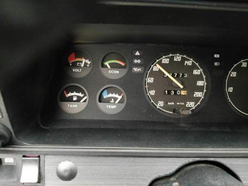

Hallo ,
Bei meinen Opel Manta B 1.8s Automatik wird der Motor innerhalb von 3 min sehr heiß !(bis Anschlag in den roten Anzeigenbereich !) .
Es ist soweit alles gemacht worden wo wir denken es könnte daran liegen . Aber leider hat sich nichts geändert .
- Termostat Neu
- Kühlmitteltemeratursensor neu
- Kühlmittel
- Wasserpumpe neu
- Kühler durchgespült alles ok .
- Zylinderkopf Plan geschliffen
- alle Dichtungen neu
- Viskolüfter neu
Wäre für jeden Tipp sehr dankbar .

Ohne Thermostat getestet? Anschalg rot müsste auch kochen...
@mozartschwarz schrieb am 3. November 2021 um 22:29:31 Uhr:
Ja, ohne Thermostat getestet .
Trotzdem innerhalb von 2-5 min . Bis ans hlag im roten Bereich .
Das komische jedoch ist , das Wasser im kühler ist nicht heißer als 79 Grad . Jedoch baut der kühler etwas mehr Druck auf als er dürfte . Ich hatte jetzt drei Mechaniker dabei . Und keiner weiß weiter . Und es ist eigentlich alles gemacht bis auf den Motorblock .

Die Wasserpumpe mehrfach getaucht? Gibt ja das Problem mit den Kunststoffschaufelrädern die überrutschen wenn das Wasser warm wird.
Genau das ist mir gestern auch noch eingefallen. Die Probleme gibt es bei neueren VW auch, hatte ich hier auch schon, bei einem 3B-Passat. Ist auf jeden Fall nen Blick wert!
Mfg
Wasserpumpe werde ich überprüfen bzw nochmal tauschen .
Werde mich melden sobald ich bescheid weiß .
Danke euch
Wenn der Motor nach 2-3 Minuten Heiß ist und
Alles gewechselt wurde ,
Prüfe Ich zuerst einmal ob der Innenraum warm wird ,bzw ob warme Luft aus den Düsen kommt.
(Das ist eigentlich die erste Prüfung)
kommt kalte Luft aus den Düsen,
wird wohl die KODI defekt sein,
Dadurch bildet sich im Kühlkreislauf ein Luftpolster
Und das Wasser kann nicht mehr Zirkulieren bzw
den Motor nicht mehr Kühlen.
