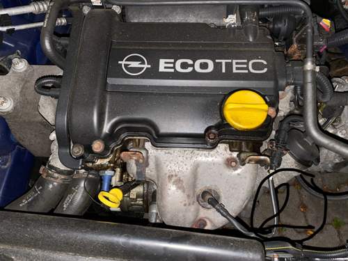

Im Mai diesen Jahres habe ich gemerkt, dass der Motor meines Corsas (Baujahr 2009, 150k km) Ölfeucht ist. Ich bin daraufhin zur Werkstatt und es wurde eine motorwäsche gemacht und mir gesagt, dass die Dichtungen schon hin waren und sie wurden erneuert.

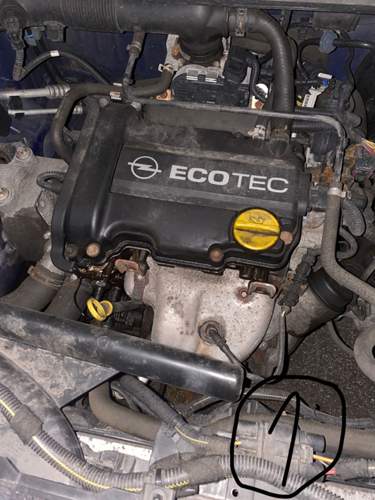

Heute habe ich Scheiben Reiniger nachgefüllt und sehe, dass der Motor wieder Ölfeucht ist. Woran kann das liegen? Das ist wirklich nervig, weil die Reperatur erst 5 Monate her ist.
Anbei zwei Bilder.
Nummer 1 ist von Mai und Nummer 2 von heute.
Muss ich mir Sorgen machen?

Tippe auf Ventildeckeldichtung und eventuell der Öldruckschalter.
Am besten Motorwäsche machen und dann durch regelmäßige Kontrolle gucken wo es anfängt rauszudrücken.
Dann erst die erforderlichen Arbeiten ausführen.

An dem Öldruckschalter wird es vermutlich nicht liegen, da dieser bei dir bereits gewechselt wurde. Man sieht es an der Farbe. Jetzt hast du einen blauen, vorher einen schwarzen. Trotzdem brauchst du eine Absicherung für das was Haribo11 beschrieben hat. Wenn du dir die Öldruckschalterthreads durchliest oder zumindest das Video, welches ich verlinkt habe, anschaust, dann wirst du die Problematik verstehen. Dann auf jeden Fall deine Werkstatt bitten es zu tun oder selber machen. Es ist nicht schwer.
Ja, sorgen sollst du dir machen, es sieht nicht normal aus. Es sieht so bisschen als würde es bei dem Öldeckel beginnen. An deiner Stelle würde ich mir den Öldeckeldichtung erneuern (kostet max. 5 Euro), den Motor abwaschen und dann regelmäßig beobachten wo es anfängt zu schwitzen. Zusätzlich unbedingt die Absicherung für den Öldruckschalter erledigen.
@malina
Besorge dir mal einen neuen Dichtring vom Öleinfülldeckel.
Der dichtet nicht mehr ab.
Der Deckel vom Ölfilter ist doch auch nicht wirklich dicht.
Da stimmt doch irgendwas nicht.
@Questor
Sage ich ja.
Neuen Dichtring vom FOH und gut ist.
Hatte ich auch schon mal.
Nach 14 Jahren werden diese O- Ringe schon mal hart und undicht.

Hallo Zusammen,
Ich war bei der Werkstatt und es scheint alles okay zu sein. Mir wurde gesagt, dass die letzte motorwäsche im Mai nicht gründlich war. Der Motor wurde erneut gewaschen und nächste Woche, wenn ich zum Reifen wechseln komme, wird der Motor nochmal angeschaut. Aber es scheint in Ordnung zu sein. Deckel ist auch ok.
Motorwäsche nicht gründlich?!?!?!?
So wie das auf den Fotos ausgesehen hat wurde die eher gar nicht gemacht.

Ich habe nochmal geschaut und die Ölspuren sind weg. Wir werden nächste Woche sehen was los ist.
