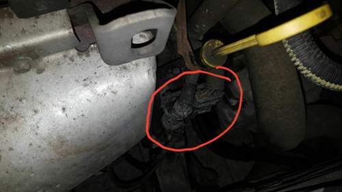

Hier das Foto. Habe noch ein Video gemacht https://youtu.be/1xzr18OO8SE
Sieht aus als würde die Lambdasondenverbindung blank das Metall berühren, auf dem Foto. Ich kenn die Maschine aber nicht so im Detail, also mehr geraten.
Die Temp ist aber normal auf dem Video.
Die Geräusche kommen wohl weil er fast ausgeht..
Habe es nochmal getestet. Das hat nichts mit dem bremsen zu tun. Wenn der Motor warm ist und ich im Leerlauf bin und mit dem Gas spiele geht die öllampe immer kurz an wenn die Drehzahl fällt und kurz ganz unten ist dann geht die Drehzahl Stück hoch und die Lampe geht wieder aus. So ist es auch beim fahren wenn ich an eine Ampel Fahre geht die Drehzahl runter die Lampe leuchtet auf die Drehzahl geht wieder hoch die Lampe geht aus. Habe mal geschaut und es wurde auch zu viel Öl rein getan. Ob das was damit zu tun hat keine Ahnung aber gut ist das ja auch nicht.. Habe mal ein neues Video gemacht. Wenn die Lampe aufleuchtet hört man ein komisches Geräusch es ist auf dem Video sehr leise. https://youtu.be/LrkIFoMjCCQ

Auto ist repariert. Öldrucksensor ist getauscht und die Drosselklappe gereinigt. Die Drosselklappe sah aus wie sau komplett schwarz und ziemlich verdreckt. Jetzt läuft das Auto wieder super und die Drehzahl schwankt kein bisschen mehr und das Auto startet auch wieder wenn der Motor warm ist und bleibt auch an. Vielen dank für eure Hilfe und Tipps 🙂 Wünsche euch ein schönen Sonntag
