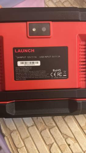

aktuell helfe ich meinem Schwager bei einem Mercedes-Benz Sprinter 907, Baujahr 2020.
Leider hatte er einen Unfall und versucht nun, einige Dinge selbst zu reparieren.
Der Motor startet momentan allerdings nicht – bis zu diesem Punkt bin ich bisher gekommen.

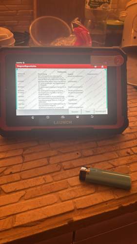

Es handelt sich wohl um einen separaten Airbag-Computer.
Die Frage ist: Kann man diesen mit einem Diagnosegerät auslesen und gegebenenfalls zurücksetzen (löschen)?
Und was muss man sonst noch beachten, damit der Motor wieder startet?

Frage hat es eine Airbag Auslösung gegeben?

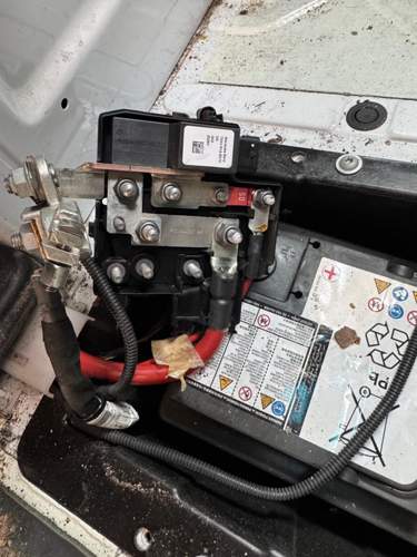

Steht doch alles da, ohne KL 15 geht nichts.
Ich würde es mit Xentry auslesen, die sagt dir auch das weitere vorgehen.
Nee, der hat nicht ausgelöst. lch weiß jetzt nicht, ob durch den Rechner alles gesperrt ist also durch diesen Airbag-Computer.

Bild 3 die Vorsicherungsdose wenn man da mit einem Überbrückungskabel Plus drauf gibt kommt an jedem Anschluss Spannung raus.
