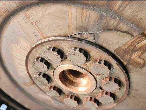

Moin Volvo V70 ii D5 163 PS 220k km 2003er
Der Wagen meiner Frau verliert massiv Öl. Es tropft richtig unten aus der Öffnung am Schwungradgehäuse. Das ganze Auto ist voller Öl. Defenitiv Motoröl.
Wir reden von 20km gefahren 3liter weg.
Um die ganze Getriebeglocke ist es feucht. Aber es tropft halt defenitiv aus der Glocke. Wobei auch oben auf dem Getriebe etwas Öl zu sehen ist. Bin da etwas ratlos aufgrund der Menge. Zulauf Turbo denke ich nicht weil kein Qualm o.ä. vllt hat jemand eine Idee. Weil das Ding geht morgen in die Werkstatt und ich bereite mich innerlich auf Getriebe raus vor. Nur die Frage ist wieso diese Ölmenge an Undichtigkeit. Sowas kann ja nur ne Leitung, Anschluss oder ähnliches sein.oder eben schon gelesenen Froststopfen. Vllt hat jemand ja auch nen Tipp den ich mir vorher anschauen kann. Ach so Öldruck hat er. Also zumindest geht die Lampe nicht an. Auto steht natürlich

Auf jeden Fall würde ich sagen. Die Risse gehen sicher bis zu den Schrauben......
Deswegen musste es ja raus. Es hat dank der Instabilität am motorrumpf gestriffen und heftige motorgeräusche verursacht
Dann verstehe ich die Frage nicht.......

1. Unterdrucksystem prüfen:
Handschuhtest durchführen.
Bläst er sich auf, hast du ein Überdruckproblem. Hört man aus der Einfüllöffnung das bekannte Fischkuttergeräusch, ist das Unterdrucksystem undicht.
Die beiden Unterdruckleitungen an der Pumpe am hinteren Ende des Zylinderkopfes abziehen und zuhalten.
Ist das Geräusch nach ein paar Sekunden weg, sind die Leitungen, die Hydrolager oder der Bremskraftverstärker (oder alle) undicht. Bleibt das Geräusch, ist's die Pumpe.
2. Das Unterdrucksystem ist nicht mit dem Ansaugsystem verbunden, also magert das Gemisch nicht ab.
3. Die Pumpe wird über die Auslassnockenwelle angetrieben und läuft immer, hört man nicht.
Grüße Markus
