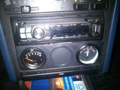

Zu hoher Öldruck wird ja nicht angezeigt, der Motor läuft auch einfach weiter, bis irgendwas auseinanderfliegt. Am besten mal nachmessen, oder Ölmanometer nachrüsten.
Manometer

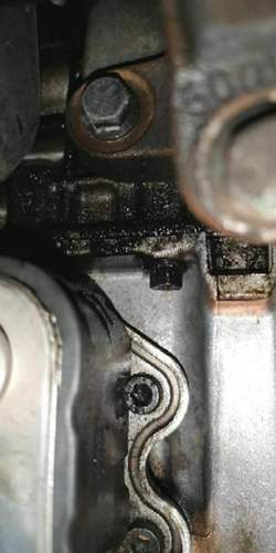

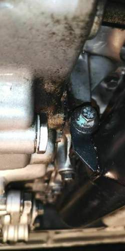

Hatte auch ne Zeit lang unerklärbaren Ölsiff im Bereich Ölwanne, Getriebeglocke, Unterboden.
Der Ölverbrauch lag jedoch nicht annähernd im hier beschriebenen Umfang (20 km = 3 Liter?).
Es gab über Monate hinweg viele ambitionierte Versuche die Herkunft zu ermitteln.
Hab sogar die Ölwanne abgemacht, den Ölkühler & Rohre erneuert - nix. Überall und weiter Ölsiff.
Der Unterfahrschutz war jedes Mal voll versifft.
Zu guter Letzt (kurz vorm Simmerringtausch bzw. Verdachtswechsel Reserve Turbolader) habe beim Erneuern des Turboschlauches, der das überflüssig Öl zurück ins Kurbelwellengehäuse abführt, bemerkt daß dessen Dichtung am KW-Gehäuse defekt war (2,-€).
Erneuert - alles dicht. Motor seitdem staubtrocken.
Mir wurde dadurch erst klar, wohin - von einer kleinen Quelle ausgehend - das Öl überall hinterlistig verspritzt wird.
Nachfolgend ein paar Fotos aus dem man/frau auch auf Getriebeglocke bzw. Simmerring oder ähnliches hätte folgern können / müssen...
