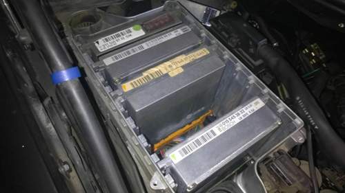

Hallo!
In meinem 93er mit LH Steuerung ist ein Grundmodul verbaut. Es versorgt das LH Motorsteuergerät.
(siehe Foto,es ist das oberste mit den 4 Sicherungen. Ich habe zum Beispeil kein separates Überstromrelais. Das ist im Grundmodul verbaut.
Zu meinem Fehler: Mir fehleten am LH Steuergerät zweimal Spannung für Klemme 87. Diese Spannung kommt vom Grundmodul.
Teil getauscht ( gebraucht) . Alles i.O.
Gruß Michael
