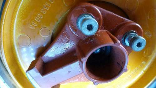

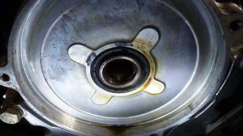

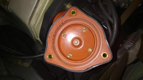

Kappe abnehmen, Finger ausbauen, Trägerplatte für den Finger abbauen (bei dieser Gelegenheit Neue besorgen, die alten brechen gerne, bevorzugt während der Fahrt und zerstören dann die komlette Kappe und mehr!), und die dahinter liegende Scheibe abnehmen. Schauen, ob sich hier was angesammelt hat, was hier nicht hingehört (bei mir Öl, bei einem Bekannten Wachs, das Herstellerseitig bei MB auf den Motor gesprüht wurde).
Fotos von mir anbei.
Was auch gerne mal passiert: Hochspannung schlägt bei "Billigläufer" (kosten trotzdem fast soviel wie von Bosch!) auf die Trägerplatte durch, die Hochspannung der ZS schlägt gegen Masse und führt zu einem so geringen Zündfunken, das er nicht mehr reicht, den Motor zu starten.
Weiter: wie alt sind die Zündkabel? Spröde? Schlägt Hochspannung gegen Masse? Widerstände der Zündkabel, der Kappen und der Läufer (wenn nach Sichtpüfung gut) OK? Das, und andere Möglichleiten, besprechen wir dann nächstes Mal, wenn nichts geholfen hat. Muss gleich Heia machen.
Ergo: erstmal die ZS nochmal messen, Zündfunke prüfen, dann Kappen und Läufer prüfen.
Ich hoffe, ich konnte Dir helfen. Sonst müssen wir halt weiter machen, denn es gibt nichts Schlimmeres als eine Immobilie namens SL!
Frank
Bild 1: immer wieder Feuchtigkeit
Bild 2: Läufer und Trägerplatte abnehmen (Trägerplatten gegen neuen Typ tauschen!)
Bild 3: Tropfen Öl hinter Scheibe ausgemacht
Bild 4: Neuwertiger NoName Läufer mit Durchschlag (heller Punkt)
Bild 5: Aufgefallen an neuer Trägerplatte für den Läufer (schwarzer Punkt, Kurzschluss-Abbrand)
Hast Du Deine Kappen und Läufer geprüft? Immer bei Startproblemen hiermit anfangen. Ich schreibe das alles deswegen alles so ausführlich, weil ich denke, das auch andere diesen Beitrag lesen.
