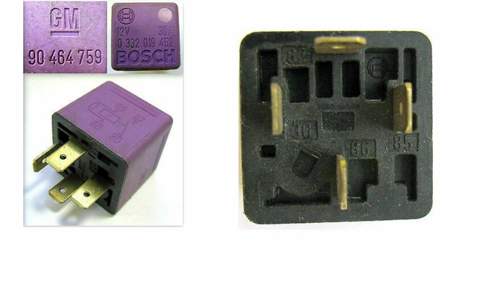

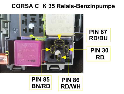

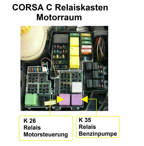

Mach mal Fördermengentest .
K 35 - Benzinpumpenrelais rausziehen
Spritleitung an der Einspritzleiste abschrauben
Mit Schlauch in Reservekanister verlängern
Mit Selbstbau-Ueberbrueckungskabel die PINs 30 und 87 am K 35-Relaissockel brücken.
Pumpe muss sofort fördern !
Sollwert : 180 Liter/Stunde
Mit Stoppuhr genau 60 sec Pumpe laufen lassen !
Keine Zündung an !
Kein Motorstart !
K 35 Benzinpumpenrelais CORSA C
K 35 Relaissockel
