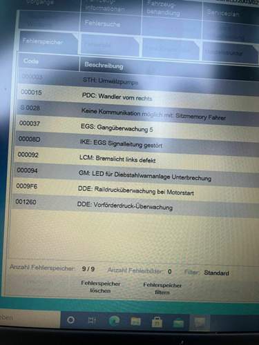

habe an zwei Tagen erlebt, dass mein Wagen nicht anspringt. Der Anlasser dreht, aber der Motor springt nicht an.
Nachdem Auslesen sind mir zwei Fehler (DDE Fehler) ganz unten im Fehlerbericht aufgefallen.

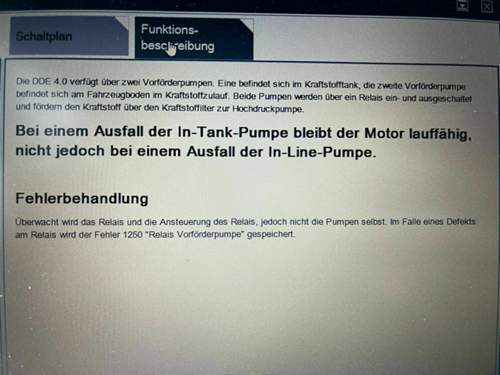

Nun zum eigentlichen Problem: Die Vorförderpumpe scheint langsam kaputt zu gehen. Der Raildruckfehler war bestimmt der Folgefehler, also kann man diesen außer Acht lassen. Wenn ich mich nicht irre, soll mein Wagen zwei Pumpen besitzen (einer im Tank und der andere im Unterboden kurz hinter dem Fahrersitz). Laut Fehlerbericht müsste die Pumpe im Unterboden langsam den Geist aufgeben. Jetzt habe ich aber gehört, dass meistens auch die Pumpe im Tank schon bereits fast tot ist und die Vorförderpumpe dies kompensiert hat. Dadurch hat auch die Vorförderpumpe irgendwann keine Lust mehr. Stimmt das !?? Soll ich beide wechseln oder reicht es aus, die Vorförderpumpe zu tauschen?

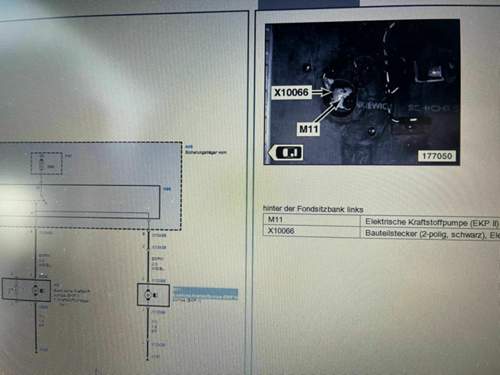

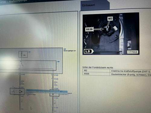

Etwas bringt mich doch durcheinander. Im Schaltplan ist eine Erklärung von zwei Pumpen (einer im Tank und der andere im Unterboden) zu lesen, soweit im Einklang mit meiner Kenntnis.
Aber warum sieht man auf beiden Bildern das Loch unter dem Rücksitz !? Links unter dem Rücksitz soll angeblich der Zugang zur Vorförderpumpe sein und rechts unter dem Rücksitz der Zugang zur Kraftstoffpumpe im Tank. Dabei bilden beide Löcher den Zugang zum Tank. Ist die Vorförderpumpe nun im Unterboden oder auch im Tank !?

Die eigentliche spritpumpe ist unter der Rücksitzbank rechts verbaut

Der Schaltplan zeigt, dass auch links unter der Rücksitzbank eine Pumpe verbaut ist. Ist das dann die vorförderpumpe ? Oder ist da der Tankanzeigengeber ? Und die Vorförderpumpe ist im Unterboden (hinter dem Fahrersitz) des Wagens ? Bin etwas verwirrt :D

Als der Wagen nicht startete, hörte ich auch kein leichtes brummen (Pumpe) unter dem Fahrersitz. Seitdem dieser wieder startet, ist das brummen wieder wahrnehmbar. Zwei Pumpen soll es anscheinend geben, einer im Tank und einer im Unterboden. Mich irritiert das Bild im Schaltplan, wo von zwei Pumpen die Rede ist und beide sollen sich unter dem Rücksitz jeweils links und rechts befinden…
Die Pumpe sitzt definitiv rechts, links ist nur der Schwimmer, unterm Fahrersitz Unterbodenseitig gesehen sitzt auch eine vorförderpumpe / inlinepumpe

So wie du es sagst, denke ich auch! Dann ist die Aussage im Schaltplan bzw. Einbauort etwas falsch angegeben.
Wenn du dir die Bilder, die ich gepostet habe anschaust, dann steht Einbauort rechts hinter der Fondsitzbank M2 elektrische Kraftstoffpumpe (EKP I) und Einbauort links hinter der Fondsitzbank M11 elektrische Kraftstoffpumpe (EKP II).
Im Bild 2 ist es richtig angegeben
