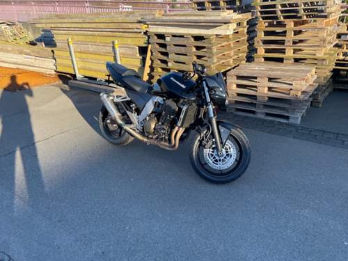

Hallo liebe Kawasaki Freunde,
Ich habe ein Problem mit meiner Z750 2006.
Sie möchte einfach nicht mehr Starten und es kommt euch kein Summen mehr wenn ich die Zündung anmachen.
Kurz zur Vorgeschichte.
Sie ist mehr in letzter Zeit auch mal während der Fahrt auch mal ausgegangen. Und problemlos wieder an.
Jetzt habe ich auf einen Privaten Grundstück mein Nachbarn das anfahren beigebracht und natürlich hat er die Maschine öfter abgewürgt. Nach 15 min hatte er den Dreh raus und ich war auf dem Heimweg.
Bin ca 5km gefahren dann ging sie mir aus und nicht mehr an.
Wir haben versucht zur überbrücken hat leider nicht funktioniert.
Paar Stunden später war die Kawa wieder in der Garage -wurde abgeschleppt.
Habe die Batterie abgeklemmt und aufgeladen.
Seitenständer auf Durchgang überprüft
Doch leider springt die Maschine nicht an.
Anlasser dreht.
Wenn ihr da paar Tipps für mich hättet wäre ich euch sehr dankbar😎

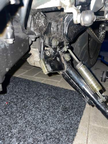

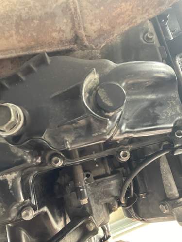

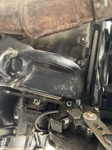

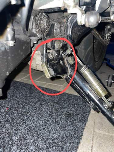

Danke für die schnelle Antwort wo genau befindet sich dieser Sensor ? Ich füge mal Bilder ein wäre nett wenn du es mir markieren könntest 🙂

Ich habe jetzt keine Z aber eine ZX und bei meiner befindet sich der Schalter oder Sensor direkt am Seitenständer.
Sieht du den bei mir auf den Bildern?
@diaboliquealiensarie schrieb am 21. Mai 2024 um 16:08:07 Uhr:
Siehst du den zufällig auf den Bildern ?

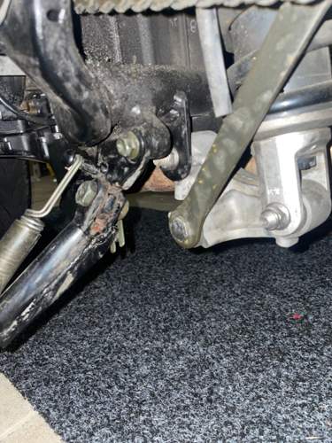

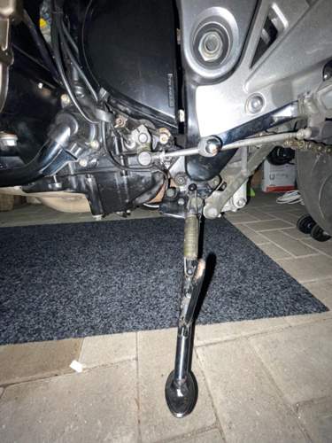

Nein. Vielleicht kannst Mal ein Bild machen wo der Seitenständer befestigt ist, das Gelenk.
@diaboliquealiensarie schrieb am 21. Mai 2024 um 20:58:14 Uhr:
Da ist es doch. Abschrauben, Reinigen und überprüfen ob Beschädigungen vorhanden, Kabelbruch etc.

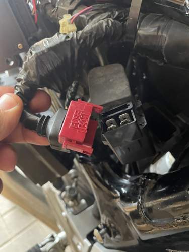

1000001687
Motor läuft wieder 😎
Pinne waren oxidiert - Kontaktspray drauf und Neue Sicherung 30a
Nach dem 3 Start Versuch hat sich die Pumpe gemeldet und beim 4 mal gings 😁
Na siehste.
Trotzdem solltest du auch im Bereich des Seitenständer Schalters mal Schmutz und Kettenschmiere wegmachen.
Die Blockade des Schalters durch selbiges ist eine häufige Fehlerursache.
