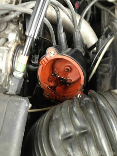

also mein 850 iger(2,0 l Benz.) ruckelt ,bockt ....war nun schon x mal in der Werkstatt...gemacht wurde folgendes.
neue verteilerkappe
neue Zündkerzen
neue Feuchtigkeits- und Staubddichtung
das Symptom bleibt das gleiche
Wasser dringt minimal in die Verteilerkappe ein ...komme kaum 3 km weit ....
der Motor läuft im Leerlauf mal rauf mit der Drehzahl ...mal runter ...stottert und geht irgendwann aus....verflixte Sache ...war so zufrieden mit dem Wagen...
der Mechanker ist auch mittlerweile sprachlos...

also gestern abend wurde Kappe wieder gelöst sämtliches Wasser mit Druckluft und Heißluftfön entfernt und der Wagen blieb in der geheizten halle mit abgeschraubter Kappe...
heute folgt der 2.Gang:
kappe wird verschraubt und Fahrzeug gestartet ...er soll dann im Leerlauf "warmlaufen" um zu sehen was dann geschieht...dabei wird eine Plastikfolie bzw.Tüte über die Kappe gestülpt..und verklebt ...dann wollen wir abwarten was passiert.....
eigentlich dürfte kein Wasser in die kappe kommen ...

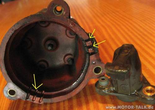

Frage: bei näherer Betrachtung der Verteilerkappe fiel mir auf das ein versiegeln nicht ganz möglich ist weil im unteren Bereich der Kappe einige ...hmmmm ...sieht aus wie...."Lüftungsöffnungen" ..."Minikanäle" sind .....wofür sind die eigentlich gedacht ?
sie befinden sich im unteren bereich der Verteilerkappe....!!!!
Gibts dafür eine Erklärung?

Eigentlich sollen da keine Löcher drin sein! 😰
Welche Löcher meinst du?
@Joe das sieht man auf dein Foto das so Schlitze vorhanden sind...

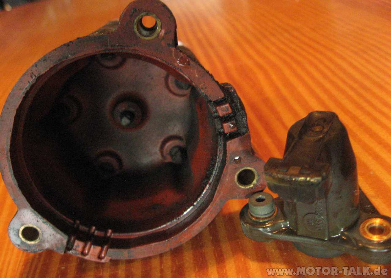

ach die drei auf ca drei uhr...
Ja aber die hat ja dann wahrscheinlich jeder somit als fehlerquelle auszuschließen, sonst hätte ja auch jeder gleiche problematik!
genau die sinds ...also doch die richtige .....Belüpftung????
Wasserabläufe 😁

Die Löcher sollen verhindern das Wasser im Verteiler stehen bleibt.
Und wenn der Verteiler richtig sauber ist dann funktionieren solche Sachen auch
also nicht noch extra versiegeln.....😁
Nee es sei denn du wolltest da Zitteraale drin züchten! 😛 😰

puhhhh...war gerade bei der werkstatt.....
Verteilerkappe ist naß mit dunkler Flüssigkeit.....schmeckt "chemisch"😁
wie man(n) da auf süß oder sauer kommen soll...hmmm
also das sieht nach Dichtungsproblem vom Motoer her aus .....
Fachmann sagt das wird teuer.....96 er Modell und Kopfdichtung erneuern inkl.Zahnriemen....😰
das ist der nicht mehr wert....
bild hab ich von der Kappe nach öffnen gemacht........
