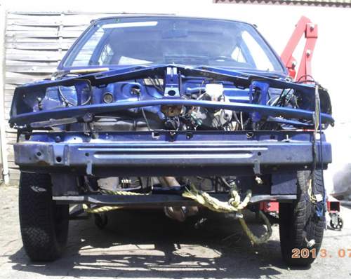

Hola,
wir haben ja großes vor übernächstes Wochenende. Ich wollte mal hier publik diskutieren, wie wir das am besten machen.
Was: Motor raus
Die Frage ist allerdings wie. Wenn wir ihn nach oben rausziehen, ist das komplette Brems-Geraffel im Weg. Die Bremsleitungen abzuklemmen ist doof -> gibt ne lackfressende Sauerei und danach muss man das System wieder befüllen und entlüften. Ausserdem müsste man das komplette Kühlsystem zerlegen.
Wie wär's wenn wir ihn nach unten rausfallen lassen? Den linken Motorhalter am Block statt an der Karosserie abschrauben - der obere Getriebehalter schreit ja fast danach. Der untere dürfte auch nach unten besser rausgeben. Rollbrett (habe ich da) unter den Motor und den Motorkran an dem Auto festgemacht und hoch damit. Das hätte auch den Vorteil, dass die Haube dran bleiben könnte und wir uns so die lästige Einstellerei vom Schloss anschließend sparen können. Stabbi müsste raus und der Krümmer auch, habe ja einen einteiligen. Ufff, den haben wir ja mit dem MSD verschweißt 😁
Was anderes: Ralph hast du mal ne Zeichnung von Edgar an der Hand, wo du mir beschreiben kannst wie ich am besten das Schaltgestänge ausbaue? Wenn ich nur die Schelle löse, muss ich es doch hinterher nicht mehr einstellen, oder?
Steini

Also wolltest du nicht den Standardweg gehen und Schloßträger, Kühler, etc. ausbauen und dann mit nem Motorkram oder Flaschenzug rausheben?

Raus > Rein von oben oder unten ?
Dachte immer `n Gartenbaustudent hätte wenigsten für`n fuck`n Cent räumliches Vorstellungsvermögen 🙄
(Fürst Pückler hatte das ! )
Habe beide Versionen schon durch.
1. Fzg. auf Bühne, alles (teil-) demontiert, Motor auf Ölfass > letze Schrauben gezogen > Bühne hoch 😁
ist beim Einbau bisschen ekliger da erst alles noch rumschlabbert
2. Fzg. auf Bühne, alles (teil-) demontiert, Motor an Kran > letze Schrauben gezogen > Motor nach oben raus (ohne Haube ! 😁 )
X. Motor nur ausbauen nach oben geht auch, warst doch schon dabei (AAU)
"unten" wäre bei Deinen Möglichkeiten (fast) gar nicht möglich 😠
a.) schlechte Möglichkeit die Karosse an Kran zu befestigen
b.) bekommt man das Fzg. hoch genug ? selbst wenn man den Motor "nach vorne kippt" (also auf die Abgasseite legt) steht Diffi und Schaltwellenstummel nach oben 😠
c.) auf Rollbrett nach vorne rausziehen wirste knicken können da ja dann der Motorkran mit seinem Fahrwerk `n bissl im Weg steht 😮
Merkel würde jetzt sagen "nach oben ist alternativlos" 😁
MFG

Wir machen das so:
1. Vergaser inkl. (!) Ansaugbrücke raus
2. Kühler Raus
3. Stabbi mindestens lösen (wegen einteiligem Krümmer)
4. Krümmer raus
5. Antriebswellen weg
6. Träger lösen
7. Haube ab
8. Kran dran, Motor anheben, links zur Spritzwand drücken und raus mit dem Scheiß
Chris, bis 20h muss das Ding raus sein 😉 Sind 4h das dürfte ja locker zu machen sein.

Wir machen das so:
3. Vergaser inkl. (!) Ansaugbrücke raus
2. Kühler Raus
5. Stabbi mindestens lösen (wegen einteiligem Krümmer)
4. Krümmer raus
6. Antriebswellen weg
8. Träger lösen
1. Haube ab, B+ ab, Öl ablassen !
7. Kran dran, Motor anheben,
9. links zur Spritzwand drücken und raus mit dem Scheiß

Brauchst die Haube nicht demontieren.
Masseband ab und die Klappe geht schon etwas weiter auf.
Ne Stange die gut über die Kotflügel steht drüber.
Hinter dem Ventildeckel positionieren und den Motor dann mit Zwei Spanngurten bis ganz ran Ratschen.
Vorher natürlich alles lösen bzw.den Getriebehalter unten ab un was unterlegen damit du dir nicht den Kotflügel zerdrückst.
Dann mit zwei Mann oder starken Frauen den Mist nach oben raus heben.
Hat bei mir vor paar Wochen und mit meinem Onkel (der is 70 ) prima geklappt.
Aber dazu schreib ich mal mehr wenn ich damit fertig bin und Tüv habe.
