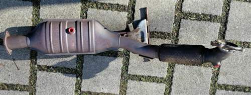

Vorhin von 50 kmh in Richtung 100 kmh beschleunigt als das Auto plötzlich extrem laut geworden ist. So laut als gäbe es kein Auspuff mehr. Der ist aber noch da 🙂 sieht bis Kat auch noch normal aus...soweit ich das beurteilen kann. Abgasgeruch konnte man auch deutlich wahrnehmen. Als ich endlich zu Hause ankam, war das Endrohr vom Auspuff auch kalt. Der Auspuff ist ab Kat erst neu montiert worden. Damit kann eigentlich nix sein.

Wahrscheinlich ist vorm Kat das Flexrohr / Downpipe ab... passiert gerne wenn man an der Auspuffanlage hinten rum rödelt...
Rum rödelt?
... wenn man hinten am Auspuff arbeitet und den bewegt, dann reißen vorne gerne die alten Flexrohre... 😉
Also als der neue Auspuff verbaut wurde (mitte März diesen Jahres) hat die Werkstatt alles vernünftig abgestüzt und behutsam gearbeitet. War da mit anwesend. Okay das muss ja nicht bedeuten das trotzdem nix passiert ist während der Arbeit. Wie könnte da jetzt ne mögliche Reparatur aussehen?
Das gestaltet sich leider etwas problematisch... so viel ich gesehen habe ist das Flexrohr mit der Downpipe verschweißt... also komplett neue Downpipe oder neues Flexrohr einschweißen...

Downpipe ist das ganze vor dem Kat?
Ja, vom Turbolader bis zum Kat... wobei man da genau aufpassen muss, da gibt es X Varianten... bestellen wurde ich da nur was nach Ausbau und Begutachtung der alten Teile...

So wie es bei Skandix auf den Bildern aussieht wäre es der ganze Katalysator. Bei meinem jetzigen ist eh nicht mehr viel im Kat hat mir mein Mechaniker gezeigt.
Wenn Du sowas meinst, ich hätte das was.
Hosenrohr
https://www.skandix.de/.../
Das wäre der für meinen Volvo. Aber ich muss erstmal in die Werkstatt und prüfen lassen ob es wirklich das ist wovon der extreme Lärm kommt.
Könnte passen... aber wie auch schon bei Skandix zu sehen... mit Einschränkung je nach Motor... verschiedene Varianten... Ausbauen das Ganze und genau sehen was verbaut ist... sonst gibts nur Ärger und hin und her geschicke... 😉
Ab 2002 und mein Motor ist mit gelistet. Hab dort meine Daten vom Fahrzeug hinterlegt und bekomme nur das passende angezeigt. Nächste Woche muss ich erstmal in die Werkstatt und prüfen lassen ob wirklich nen komplettes Teil benötigt wird bzw ob es überhaupt daran liegt. Danke aber schon mal für eure netten Kommentare dazu 🙂
