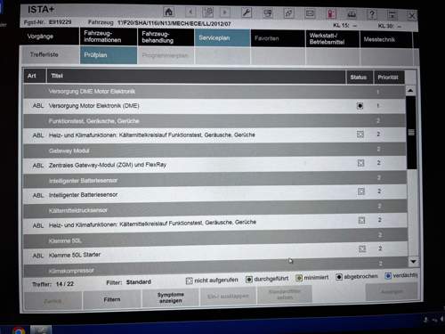

Ich habe Probleme mit einen F20 116i 170tkm BJ 2012

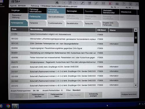

Motor springt nicht mehr an. Anlasser dreht nicht. Batterie ist ok. Im kombiinstrument erscheinen viele Fehlermeldungen. Ich habe per nun ausgelesen. DME ist nicht erreichbar. Leitungen am Stomverteiler geprüft, dort liegen 12 V an.
Habt ihr eine Idee oder ist wirklich DME defekt?
Gruß Frank
Bild #211573356
Bild #211573359
Bild #211573362

bei mir war damals ein Masseband am Getriebe defekt.
Motor sprang nicht mehr an und ich habe sämtliche Fehlermeldungen bekommen u.a. Fahrstabilisierung, Anlasser/Zündung, RPA ausgefallen.
Leider hatte ich damals mein Auslesegerät noch nicht und kann daher nicht sagen was genau bei mir im Fehlerspeicher stand.
Ja, diese Fehlermeldungen tauchen auch alle auf
Fahrstabilisierung ausgefallen
RPA ausgefallen
ZündungAnlasser
dann kann’s gut sein, dass das bei dir auch das Masseband ist.
Ich hab’s damals in der Werkstatt machen lassen. Hatte mich ungefähr 110€ gekostet (+ abschleppen).

Vielen für den Tipp. Das war es auch bei mir. Hätte ich nie gefunden. Ich dachte schon das DME wäre defekt. Mein Massekabel war zwar noch zusammen aber ich konnte es einfach abziehen. Neues dran aus E**y für 20€ und Auto sprang an.
Grüße und nochmal vielen Dank an die hilfsbereiten BMW Fahrer.
