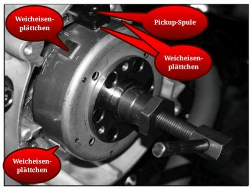

Mit anderen Worten, es gibt quasi keinen gesonderten KW-Senso, die ECU kriegt ihre Informationen vom Pick-Up. Kommt mir irgendwie so vor, als hatten wir das Thema bei Daelim hier schon mal...
Das ist schon ein Kurbelwellensensor,nur das System ist genau entgegen gesetzt.
Das Polrad hat jetzt rundum diese Plättchen ,nur eines fehlt,beim PickUp fehlen bis auf eines alle.
@Kodiac2 schrieb am 1. Juli 2020 um 23:39:18 Uhr:
die Lücke im Falle des Daelim sieht eher nach zwei fehlenden Weicheisenplättchen aus. 😉
Daß die Koreaner auch immer ihr eigenes Süppchen kochen müssen. 😁
Gruß Wolfi
PS: Die Pickup-Spule ist bei Einspritzern auch nicht anders. Es ist und bleibt eine kleine Spule mit einem Permanentmagneten; die gebräuchliche Bezeichnung “Kurbelwellensensor“ suggeriert nur einer höherwertigen Geber.
Weicheisenplättchen und Pickup-Spule
@Alex1911 schrieb am 2. Juli 2020 um 15:30:04 Uhr:
Gruß Wolfi
Das ist kein eigenes Süppchen ,Systeme mit Kurbelwellensenor haben alle diese rundum Signalgeber o.ä.nur halt eben nicht unbedingt auf dem Polrad.Ist vielleicht auch besser so ,so kannste auf Anhieb einschätzen was eingebaut ist bzw. wie gesteuert wird.
PickUp ist die englische Bezeichnung die ja allgemein nicht nur im Rollerbereich üblich ist .
Das es in der Hinsicht keinen Unterschied macht beruht auf allgemeiner Unkenntnis und Desinteresse
Ich wusste es bisher auch nicht.😉
Ein Unterschied liegt nur in der Signalverarbeitung,eine CDI könnte mit sovielen Signalen nichts anfangen.
