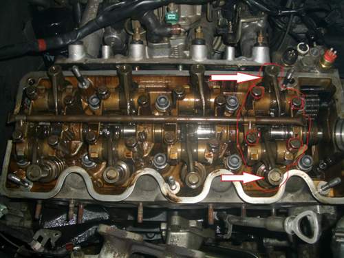

Bloß gut das ich letztens beim ZKD-Wechsel so viele Bilder gemacht habe. Unter anderem ein Bild vom Zylinderkopf.
Schau mal in den Anhang, da ist ein Bild. So sieht es dann bei dir auch aus, wenn der Ventildeckel runter ist.
Ich habe dir rechts den einen Kipphebelbock rot eingerahmt, sowie die 4 Schrauben. Die Pfeile markieren jeweils das Teil des Kipphebels, wo sich das Hydroelement drin befindet.
Du hast 4 Zylinder und pro Zylinder 2 Ventile, macht also 8 Hydroelemente.
Auf dem Bild erkennt man auch gut den Ölkanal der sich über die Kipphebelböcke erstreckt. Dieser muss als allererstes gelöst werden (sind aber nur 2 Schrauben, das sieht man aber).
Ebenfalls solltest du sehen, dass du nix mit der Steuerkette machen musst, da du nicht die Nockenwelle ausbauen willst oder ähnliches.
Man sollte nur aufpassen, da sich unter den Hydros noch so kleine Teller-Unterlegscheiben befinden. Die sollten beim rausnehmen des Kipphebelbockes nicht runter fallen. Wenn ja, dann wird es bissi blöd die da wieder raus zu bekommen 😁
Hast du einmal den Kipphebelbock in der Hand ist der Rest ein Kinderspiel: altes Hydroelement rausdrücken und neues rein. ACHTUNG: Hydroelemente müssen befüllt eingebaut werden! Am besten dazu selbige über Nacht in Öl "einlegen", damit sich rand voll sind.
Zudem ist es wichtig immer nur einen Bock zu lösen, rauszunehmen und zu bearbeiten. Erst nachdem dieser wieder drin ist, gehst du zum nächsten.
Wenn alles wieder zusammen ist, alles mit Drehmoment anziehen (genaue Werte kann ich dir bei Gelegenheit geben) und Deckel wieder druff > fertsch 😁
edit: bevor Fragen aufkommen: Ja, die Kette liegt da nur so rum, und Ja, das Kettenrad ist auch ab ... wie gesagt, war gerade am demontieren des Kopfes 🙂
