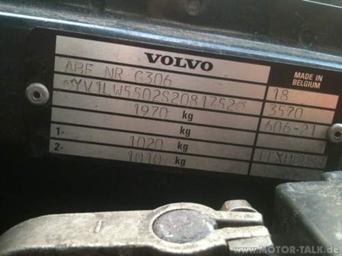

Die VIN sagt nur das Modell und Motor und Getriebe, also nix Farbe usw. Aussenfarbe und Inneneinrichtung ist auf dem Blech neben den linken Scheinwerfer. Da ist auch noch ein Code der angeblich über die Dämpfer usw. Informationen gibt aber dafür habe ich noch nichts gefunden wo man das aufschlüsseln kann.
Hab ich Bild von- kann man nur leider schlecht lesen.
Aber da steht die gleiche Fahrzeugnummer wie im Brief
Mach mal n gescheites Bild, damit man das wenigstens lesen kann

Besser jetzt ?
ATM in 2006, neuer brief in 2006, huaaaaaaaaaaaaaaa sehr suspekt das alles 😰
kann vielleicht noch spannend werden 😁
das sollte dann aber wohl doch schon so sein, dass die Fahrgestellnummer auf dem Typenschild mit der im Brief übereinstimmt...... sonst läuft da nämlich etwas gänzlich schief!!!
Auf Deinem Bild, im rechten Zahlenfeld der unterste Eintrag, das ist der Fahrwerks- und/oder Ausrüstungscode, über den man bestimmte Komponenten, die am/im Fahrzeug verbaut wurden identifizieren kann. Aber das funktioniert auch nur bedingt. Motor und Getriebe werden da nicht erfasst und alle möglichen anderen Teile nur solange wie immer alles mit Originalteilen laut diesem Code ersetzt wurde. Mal ein Beispiel, laut Fahrwerkscode müsste Dein Fahrzeug eine Niveauregulierung an der Hinterachse haben. Der Vorbesitzer hat aber, weil die Nivos beim Austausch schweineteuer sind, hinten normale Stoßdämpfer und Federn verbaut/verbauen lassen. Dann kannst Du Dir den Fahrwerkscode im Korridor an den Spiegel kleben, helfen tut er Dir aber nicht wirklich.

Die Fahrgestellnummer im Brief und Typenschild sind wie gesagt, def identisch.
