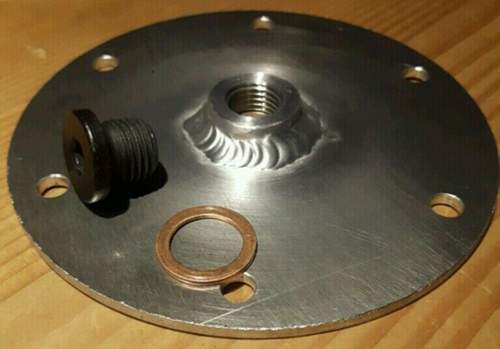

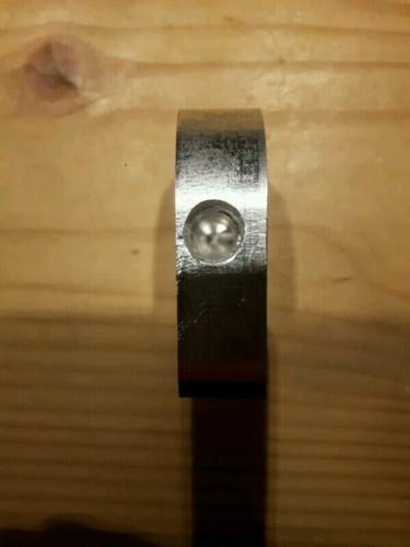

Die Ölablass- Abdeckplatte mit angeschweisstem Gewindenippel im Bild.
Einfach nur schön anzusehen wenn jemand so saubere Schweissnähte ins Alu zaubert :) (obwohl hier eher ungünstig fotografiert, sieht in echt viel schöner aus).
Die Ölschraube ist von meinem Audi ;) EDIT: und wird durch eine Ford bzw. Opel Schraube ersetzt da diese einen breiteren Kopf hat in dem ein O Ring eingelassen ist.
Diese Schraube muss nicht so fest angezogen werden wie die Audi Schraube mit Kupfer Dichtring.

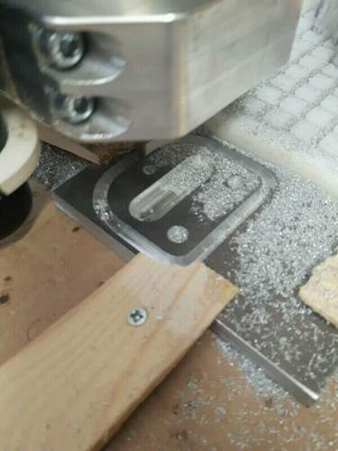

da immer noch alles still steht wegen der Bearbeitung der Propelleraufnahme und auch weil der Lagersatz mit dem 21mm Bundlager noch nicht da ist, habe ich mir inige Gedanken zu Detaillösungen gemacht.
Unter anderem kam das dabei raus:

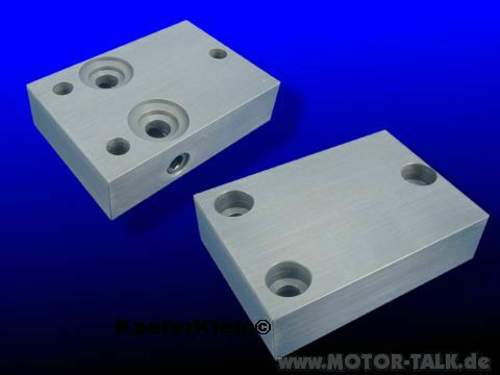

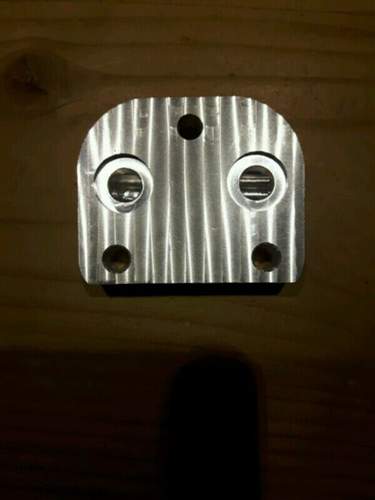

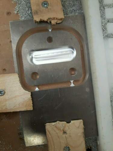

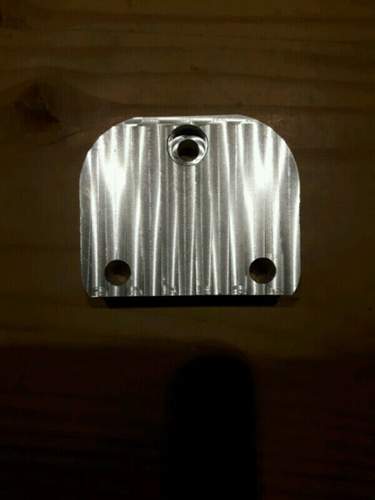

Dann noch was wegen den Abdeckungen für die nicht benutzten Zylinderöffnungen.
Ich hatte doch diese Deckel gefräst, die mit den Laschen auf die M10 Schrauben passen und in die originalen Zylinderbolzen Gewinde passen. Es ist nur so, dass die Lösung mit M10 Schrauben doch einiges an Mehrgewicht bringt, zudem geht es recht knapp mit den Gehäusebolzen wovon 2 recht nahe an den M10 Schrauben dran sind. Siehe hier:
http://www.motor-talk.de/.../20170220-103829-600x800-i208738237.html
Die 2. Lösung sind runde Deckel mit einem Loch in der Mitte, dort kommt eine einzige Schraube rein und auf der Innenseite ein Aluwinkel quer über die Öffnung. Mit der mittigen Schraube wird das alles dann zusammengehalten.
Die nun nichtmehr benutzten Gewindebohrungen für die M10 Bolzen würde ich mit Alu Madenschrauben (aus einer Alu Rundstange geschnitten) verschließen.
Was denkt ihr dazu ?

Bei dieser "Einloch in der Mitte mit Aluwinkel" Lösung, hätte ich die Befürchtung, dass das bei den Innendrücken, die beim 2-Zylinder Boxer entstehen nich dicht bleibt.
Dann lieber 4 xverschrauben und ggf. Gewindeeinsätze und kleinere Schrauben zur Gewichtsersparnis verwenden.
Themenstarteram 18. April 2017 um 11:00
Also, die Einlochlösung existier schon und wird bei anderen Umbauten verwendet.
Wegen den Innendrücken scheint es keinen Probleme zu geben.
Ausgehend davon dass beides gut abdichtet, würdest du trotzdem bei der 4 Schraubenlösung bleiben ?
P.S. besser 1,5mm O Ring zur Abdichtung oder einfaches Dichtungspapier wie beim Öldeckel ?
Ja definitiv, gefühlt vertrau ich dem deutlich mehr!
Kannst ja auch schicke Alu-Inbus-Schrauben nehmen. Farblich angepasst zu deinen angemalten Zylindern :-)
s. Bild
740
Themenstarteram 18. April 2017 um 11:07
ja, dachte auch schon daran...nicht ganz billig aber schön und leicht.
Was denkst du, Dichtungspapier oder O Ring ?

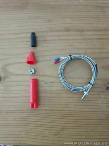

Und wo würdest du den Öltemperatursensor hinbauen? Direkt in die Ölwanne ?
Gehäusedichtmasse, ich denke Deine Abdeckplatten sind zu dünn und weich dass Du damit genug gleichmäßige Flächenpressung für ne Papierdichtung hin bekommst. Und ja Ölsumpf, Propellerseite unten links o.ä.
Themenstarteram 18. April 2017 um 16:41
Der Geber würde gut in den Stopfen vom Ansaugkanal (unten vorne rechts vom Propeller) passen. Wäre das auch ok? Also Ansaugseite zwischen Sumpf und Ölpumpe.
Sag mal,dein Avatarbild,ist das der aktuelle Zustand vom Motor ?
Können wir das mal in groß sehen ?
Vari
Ich denke, wenn Du in dem Oelkanal misst, hat das Oel da schon laengst die Gehaeusetemperatur angenommen oder ist auf dem Weg dahin sie an zu nehmen.
Du wirst so also eher Die Motorgehaeusetemperatur angezeigt bekommen als die Sumpftemperatur...
Im allgemeinen sollte der Fuehler frei in der Oelwanne sein um etwas brauchbares an zu zeigen.

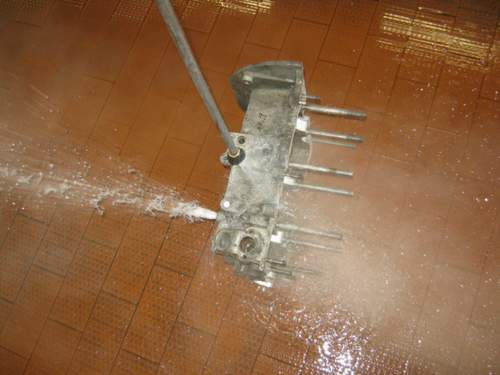

Ansonsten ist eigentlich alles bereit. Vor dem entgültigen Zusammenbau wird nochmals ausgiebig gespült und das wird sicherlich den halben Tag lang dauern, im freien gemacht, da zuerst mit Diesel in einer Wanne gespült wird, danach mit Benzin und Flaschenbesen, dann wird ausgeblasen und alles in der Sonne zum trocknen belassen, dann wird nochmals trocken mit Flaschenbesen alle Kanäle gut durchgeputzt und zu guter letzt wird nochmals mit Pressluft ausgeblasen.
@ Jan
Da ist was dran, also bohre ich das M6 direkt seitlich in den Sumpf.
Was die CHT Temperatur betrifft, am besten irgendwo in Auspuff nähe am Kopf den Sensor versenken, denke mal dass die Kopftemperatur dort besser gemessn wird als mit dem Ring an der Kerze oder nicht ?

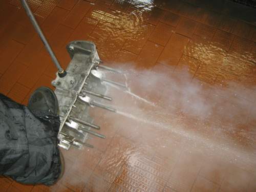

Zum reinigen kannst du auch mit einem Dampfstrahler dran gehen und dann gleich ausblasen.Ich hatte aber schon vorher alles Fett und Ölfrei damit gar keine Späne mehr kleben bleiben.
Ein waserdichtes Ganzkörperkondom ist aber Pflicht dabei.
Danach alles nochmal mit Bremsenreiniger bis es aus allen Löchern tropft und wieder Druckluft.
Und ja,die Cam ist auch baden gegangen dabei.

Ja und moeglichst tief, da der Oelstand im Sumpf ganz schoen absackt im Betrieb. Wenn Du noch genuegend Gwinde am Sensor uebrig hast, dann wierde ich zuesaetzlich mit einer Mutter von innen kontern. Das duenne Magnesium an der Stelle ist verdammmt weich!
Am besten waehre es natuerlich wenn Du da einen Gewindeeinsatz mit Bund da einsetzt bzw verklebst und konterst.
