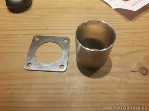

Themenstarteram 11. April 2017 um 20:30
Gestern ging es einwenig weiter,
auf die gefräste Platte im Bild kommt das 60mm Rohr drauf und wird verschweisst.
Der Ausschnitt in der Mitte ist ca. 8mm kleiner als der Innendurchmesser des Rohres und bildet so einen Anschlag wo ein feinmaschiges Sieb reinkommt (ähnliche Maschenweite wie das original Ölsieb). Darüber kommt ein Metallschwamm aus Aluspähnen dann ein Abschlussdeckel und in diesem ein Röhrchen mit 15-20mm Durchmesser.
Diese Konstruktion ist dann die KurbelGehäuse Entlüftung mit eingebauten Ölabscheider.
Das Konstrukt kommt anstelle des original Lima Ständers auf die 4 Gewindebolzen geschraubt.
Da alles aus Alu ist und dazu noch im Fahrtwind liegt, bleibt es gut gekühlt und der heisse Öldampf kondensiert im Schwamm und tropft als flüssiges Öl zurück in das Gehäuse .
20170411-221753-800x600

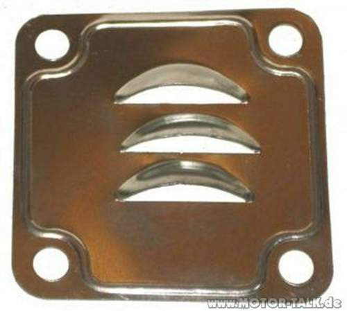

und wo willst Du dann das Öl einfüllen??
Was Du brauchst, ist einfach nur Dieses "Lamellenblech" dass original da unter dem Limafuß ist. Die Form des Blechs und die Richtung der Lamellen halten perfekt Öl Spritzer zurück.
Lichtmaschine-generator-ablenkplatte-dichtung
Du meinst eine Labyrinthdichtung?
Das Blech auf dem Bild mein ich
Oh, Sorry. Das war Grad aber noch nicht da oder?
ne, wars nicht ;-) Dafür kenn ich jetzt ein neues Wort "Labyrinthdichtung"
Themenstarteram 12. April 2017 um 10:01
Hallo Leute,
nein, das reicht bei weitem nicht(mehr).
Bei 4 Zylindern stehen bei OT 2 ganz aussen und 2 auf UT ganz innen. Der einzige Druck der sich dabei aufbaut, ist der von den blowby Gasen die sich am Kolben und den Kolbenringen vorbeischmuggeln und der Motor ist im Normalbetieb in leichtem Überdruck der an der Entlüftung entweicht.
Nun ist es aber so dass bei 2 Zylindern beide zwischen OT oder UT stehen und das bedeutet knapp 1,2Liter verdrängte Luft zwischen "Kolben ganz drinnen und ganz draussen".
Es ist dann in der Praxis aber so dass effektiv im Betrieb keine 1,2 Liter reingesaugt und wieder rausgeblasen werden, dafür sorgt die Trägheit der Luft und es entsteht dann kurzzeitig ein Überdruck bei UT und ein Unterdruck bei OT.
Trotzdem wird wesentlich mehr Luft rein und rausbefördert als beim 4 Zylinder.
Das hat zur Folge dass sehr viel Ölhaltige Luft aus dem Motor transportiert wird und zu einem Ölverbrauch von bis zu 50ml die Stunde führt, wenn einfach nur eine Entlüftung als Durchgang nach aussen herhestellt wird.
Öl einfüllen kann man dort einen Stutzen montieren wo früher die Kraftstoffpumpe war ;)
stimmt, so gesehen macht es wohl Sinn!
ja, einen Öleinfüller kann man da hin machen, wo die Benzinpumpe war. So habe ich das auch an meinem Buggy gemacht, weil man an den original Einfüller nicht mehr ran kommt.
Aber sag mal, macht es dann nicht mehr Sinn, die Entlüftung irgendwo in die "leere" Hälfte des Motorgehäuses zu setzen? Also da, wo die beiden weg gelassenen Zylinder sind? Dort müsste es doch deutlich ruhiger zu gehen, weil keine Kurbelwelle und Nockenwelle mehr das Öl verwirbelt.
Themenstarteram 12. April 2017 um 11:36
Hatte ich auch schon ins Auge gefasst, aber dort wäre der Abscheider nicht obendrauf sondern seitlich und ich wage mal zu behaupten dass dort sehr wohl ordentlich Spritzöl hinkommt. Möchte man obendrauf, müsste ich eine künstliche Öffnung machen und das will ich vermeiden. Zudem scheint es als würden alle 1/2 VWs die Abscheidung dort hinbauen wo ich sie angedacht habe.
Alternariv könnte ich es auch umgekehrt machen und anstelle der Benzinpumpe den Ölabscheider und den Einfüllstutzen dann anstelle des Limahalters.
Edit:
as originale Abscheideblech wird jedenfalls auch verwendet, scheint gut zu funktionieren.
