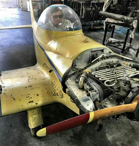

ja, schönes Bild;)
Der TE wird nur wieder sagen, dass das halt zu schwer für seinen Flieger ist
Der " Ölkühler" ist sehr geil !
und sehr praktisch...solange Wind dran vorbeistreicht
:D
...und vor Zugluft schützt die "Käseglocke" über dem Piloten.
Und das Ding soll auch einmal wieder fliegen? ;)
Themenstarteram 23. April 2017 um 8:19
Motorreinigung berichte ich euch noch.
Zum Bild des Fliegers:
ja, VW71H, genauso ist es :) Ich denke aber schon an das nächste Projekt und das wird dann ein "Full VW" mit slip in Big bores.
Den Ölkühler finde ich auch gut. Jedenfalls muss an dem Flieger ordentlich renoviert werden, Antrieb und Flieger sehen recht ramponiert aus...
Schönen Sonntag
Themenstarteram 23. April 2017 um 8:23
@ousie85 schrieb am 22. April 2017 um 18:10:44 Uhr:
Wieso teilen geht auch so ;)
Richtig, aber macht nicht soviel Spass ;)
Was ist das denn für ein Typ ?
Typ 1 jedenfalls nicht.
