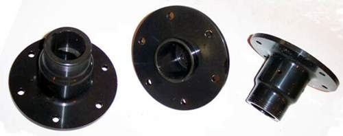

Hätte noch eine Frage bzgl. einer Schrumpfpassung:
An die Kurbelwelle kommt ja die Propellernabe dran und die wird normalerweise mit Schrumpfpassung und vorhandener Passfeder realisiert.
Wieviel hundertstel Untermaß muss bei den 40mm Durchmesser der Welle sein?
Habe zwar einwenig gegoogelt und massenweise Formeln dazu gefunden...da bin ich aber einwenig überfordert...
Hallo, wie sieht denn die Nabe aus? Ist die für eine Schrumpfpassung bzw. Passfeder ausgelegt?

Meine Nabe gibts noch nicht 🙂 wird von mir selbst hergestellt. Auf jeden Fall wird sie sehr ähnlich aussehen wie die im Bild unten. Die Wandstärke darf nur so dick sein dass ihr Aussendurchmesser in den Spalt zwischen hinterem (Keilriemenscheibe Seite) Kurbelwellenzapfen und Motorgehäuse Bohrung passt.
Die KW Lager scheinen nicht das Problem zu sein, eher der Zapfen mit dem Schlitz der Passfeder stellt die Schwachstelle dar. Es sind vereinzelt Risse aufgetreten vom Passfederschlitz richtung Rille wo die nächste grössere Durchmesserstufe kommt an der dann das 4. KW Lager drauf ist.
In axialer Richtung ist das warscheinlich vernachlässigbar da das Innengewinde benutzt wird (Schraube von Keilriemenscheibe) um die Nabe axial zusätzlich zu sichern. Zudem kommen axial vom Propellerzug nur ca. 100-120 kg drauf, mehr nicht.
Radial? Keinen blassen Schimmer...

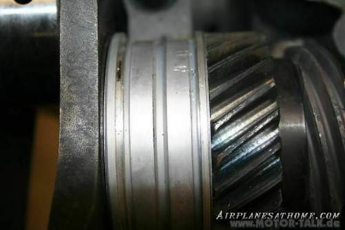

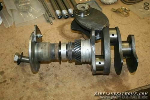

W hab gtad mal gegoogelt und ein schönes bild der zusammengesetzten KW gefunden. Wie man sieht, wandert das Lager nummer 1 (Bundlager) an die 3. Stelle und bildet so das Drucklager zusammen mit den Passscheiben. Benutzt werden dafür die vorhandenen von der Schwungrad Seite wobei diese auf der rechten Seite auf den breiteren Durchmesser ausgedreht (oder geschliffen) werden müssen.
Ihr fragt euch wofür das Metallteil an der Propellernabe?
Wie man hinten schön sieht, wurde die 1. Kurbelwange vom nichtmehr vorhandenen 3. Pleuellager dranbelassen. Das wirkt scheinbar Wunder was die Ausgleichsgewichte-Geschichte anbelangt. Da somit an der Kurbelwellenwange ganz links das Gewicht fehlt, wird das kleine Gegengewicht an die Propellernabe geschraubt um das Gleichgewicht wieder herzustellen. Ideal wäre natürlich wenn man es näher an das 1. Pleuel bringen könnte aber dazu fehlt im Gehäuse eindeutig der Platz.

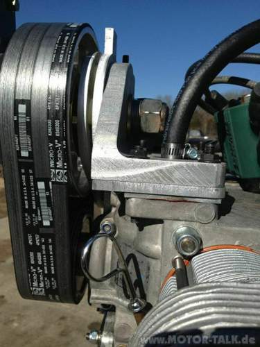

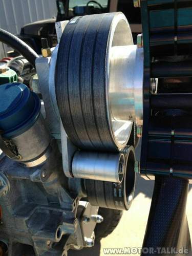

Ij den angehängten Bildern ist ein Untersetzungsgetriebe gezeigt. Dieses ist mit gezeigtem Aluwinkel an den Schrauben für den Lichtmaschinenhalter befestigt und zusätzlich noch links daneben an den Schrauben für die Benzinpumpe. Das scheint zu halten obwohl es mir sehr schwach vorkommt. Auch scheint der Aluwinkel selbst nicht wirklich massiv um den Prop zu halten und genauso die Schraube die die Lager und Nabe festhält. Zudem ist das alles auf einen ganzen VW Motor montiert, der wesentlich mehr Power hat als der halbe und der Prop Durchmesser ist wesentlich grösser und warscheinlich auch die ganzen Kräfte die da einwirken. Subjektiv gesehen scheinen da also nicht allzu übertriebene Kräfte am Werk zu sein.
