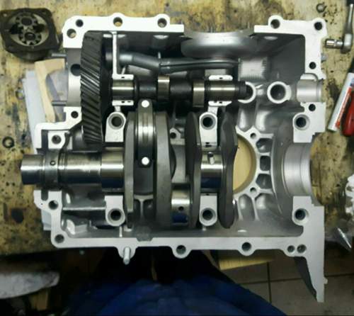

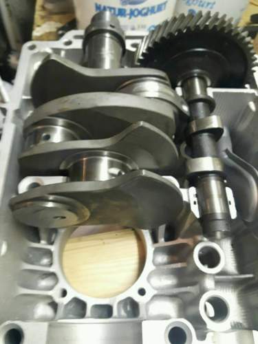

Nun zum Baubericht mit kurzer vorausgehender Zusammenfassung:
Wie der Name schon vermuten lässt, wird irgendwas am Standardmotor gekürzt/weggelassen. Meisstens sind es die 2 Zylinder die richtung Getriebeflansch stehen (wir nennen das nun "hinten"😉, die weggelassen werden, dementsprechend wir auch die Kurbelwelle gekürzt bis zum mittleren Banklager und genauso wird mit der Nockenwelle verfahren.
Die Ölkanäle werden ab da verschlossen, das Öl braucht es ja nicht wo kein Banklager-Kurbelwelle-Pleuel-Kolben-Zylinder-Stössel-Stösselstangen-Kipphebel-Welle-Ventilführungen-Ventile da ist 🙂
Entweder hinten an der gekürzten KW oder vorne zwischen Nockenwellenritzel und KW werden als Drucklager Passscheiben eingesetzt die den Propellerzug nach vorne aufnehmen.
Da die KW ja hier an den Lagern super geschmiert sein sollte, ist das der ideale Bereich um mit normalen Passscheiben ein super Drucklager zu erzeugen.
Die Zylinderfußbohrungen die nun übrig bleiben, werden mit Deckeln verschlossen, es gibt Varianten mit und ohne Kraftstoffpumpe. Mit und ohne Zündverteiler respektive auch der dazugehörigen Welle aus dem Kurbelgehäuse (wenn nicht verwendet, wird das gerne der Öleinfüllstutzen). Auch die übrigen Öffnungen für die Schutzrohre werden sorgfältig verschlossen.
Ganz nebenbei wird der Zylinderkopf mitten auseinandergesägt, ein Ansaugstutzen angeschweisst oder der verlorene Bolzen am Flansch, die Seitenwand vom Ventilgehäuse des nichtgebrauchten Restes abgesägt und auf der guten Seite wieder angeschweisst, damit man wieder ein geschlossenes Ventilgehäuse bekommt. Selbiges passiert mit der Kipphebelwelle...mitten ab 🙂
Für da hab ich mir schon einige Gedanken gemacht, die vorhandenen Lösungen zur Stabilisierung des nurmehr auf einem Bolzen verschraubten Kipphebelsystems, sind nicht zufriedenstellend für mich.
Die verschiedenen Pläne unterscheiden sich dann noch wesentlich bei einer Sache:
Gehäuse so belassen oder zwischen den "hinteren" Zylindern und Getriebeflansch absägen ?
Ja, ihr habt richtig gehört, das erspart nochmals 2-2,5 Kg Gewicht, aber ist ein wesentlich grösserer Aufwand als nur den leerstehenden Gehäuseteil abzudichten.

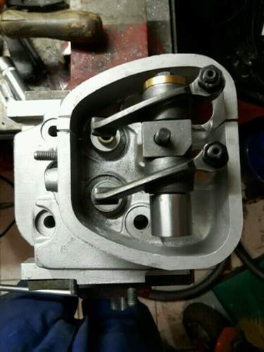

So, es ging an den Köpfen weiter. Die Kipphebelgarnitur von Ulrich Eckstein mit Übersetztung von 1,4:1 wurde geteilt und probe gepasst. Scheint alles reinzupassen 🙂
Ich habe mir gedacht das dicke Ende zu bearbeiten, eine Verlängerung dranzuschweissen mit exzentrisch nach unten versetzer Verlängerung, im Rand eine Vertiefung reinbohren und dort reinschauen zu lassen. Somit ist ein ausreichend langer Hebel gegen Verdrehung gegeben.

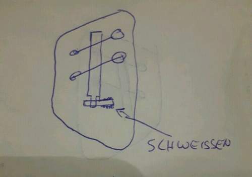

@flixer schrieb am 24. Februar 2017 um 15:15:44 Uhr:
hmm
habe ich noch nicht ganz verstanden. Haste auch mal ein Bild mehr von der Seite?
Walter
Hallo Walter,
hab mir das auch nochmals genau angesehen. Da sowieso die Köpfe geschweist werden und mein Nachbar ein Schweissguru ist (wird sicher schön), werde ich das überstehende Stück Welle abdrehen auf ca 8 oder 10mm (siehe Bild), ein Stück Flachalu an den Boden schweissen wo die Welle dann in eine passende Bohrung des Flachalu reingesteckt wird. Platz genug ist dafür vorhanden.
20170224-150033-600x800
Hab mal ne skizze gemacht.
Grüße Hermann

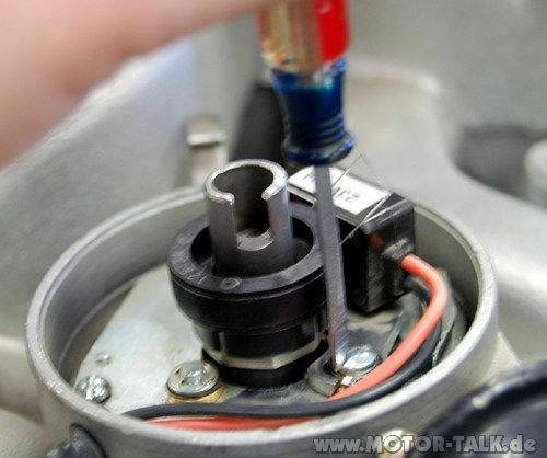

@flixer
ich habe noch etwas recherchiert und überlegt. M.M. ist es das Beste, wenn Du dir eine Ignitor kontaktlose Zündung für Deinen 050er Verteiler kaufst.
https://shop.bugwelder.com/.../ignitor-zundmodule-kontaktlos.html
Die wird einfach anstelle des Unterbrechers eingesetzt. In dem Kunststoffring sind 4 kleine Magnete eingeklebt, die die Zündimpulse auslösen.
2 der 4 Magnete puhlst Du einfach raus und schon ist das Problem gelöst. Jetzt kannst Du auch einfach die zwei überflüssigen anschlüsse im Verteilerdeckel verschließen
Sacramento-mustang-einbau-pertronix-3

Bei der Ignitor die Magnete auszubauen halte ich aber für kritisch.Ich hab schon mehrere davon verbaut und die sind voll eingegossen im Kuststoff.Ich denke da reißt der ring dann.Zumal er dann ka an 2 stellen geschwächt ist.Und der muß mit viel Kraft auf die Nocken gedrückt werden.Sollte das allels gelingen kann er irgendwann im Betrieb durch einen Haarriss in 2 Teile gehen,Was wieder bedeuten würde das plötzlich der Motor aus ist.
Die 2 übrigen Kabel würde ich auf Motormasse legen und gut.Dann kann der Funke einfach nach Haus sausen und schadet niergendwo.
Das 2te Kabel auf die Kerze legen geht auch,aber wenn man das mal irgenwann vertauscht zündet man in der Überschneidungsphase schön in den Vergaser hoch.
Oder den Nocken einfach abschleifen,bzw die 2 die nicht benötigt werden.Bringt aber dan bei Ignitor nix,da lösen ja die Magnete aus.
