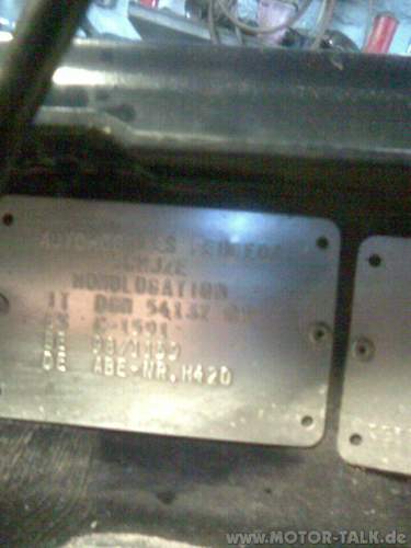

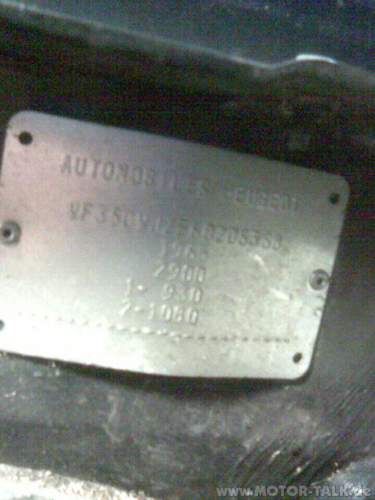

Ein verstopfter Filter,bleibt verstopft,meines Wissens nach.Und der Filter kommt vor den Düsen,sonst bräuchte es ja keinen Filter.Also,wenn nichts durch den Filter kommt,kommt auch nichts an die Düsen,Richtig?Vielleicht besteht das Problem ja auch schon im Tank.Und sonst schick mir mal die Fahrgestellnummer in PN,damit ich überhaupt mal sehen kann,welchen Motor Du hast.HDI/DW?

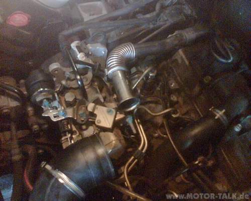

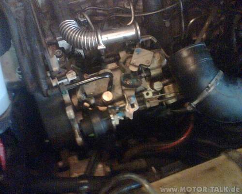

Lucas oder Bosch Einspritzpumpe? An der Pumpe sitzt ein Magnetventil welches zum Abstellen dient,schau mal ob dieses mit 12V versorgt wird! Notfalls auch rausschrauben,den Kolben samt Feder entnehmen und den Rest vom Ventil wieder draufschrauben und einen Startversuch unternehmen,allerdings kannst ihn dann über den Schlüssel nicht ausschalten sondern musst ihn abwürgen!

so hir mal ein paar bilder von der pumpe.
Habe mal das ventiel rausgeschraubt und eine schraube reingedreht aber keine verbesserrung ich weis nicht mehr weiter vielleicht hilft euch das weiter! ach ja es ist eine Lucas pumpe mehr konte man nicht erkennen.
