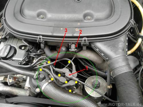

Also ich glaube ich habe es gefunden. Wie bekomme ich denn hier nen Foto hochgeladen?
Ich hab den Bereich mal fotografiert.
Ich bin dem rat mal gefolgt die Zündkabel zu checken.
Wenn der Motor läuft, dann tickt es so ganz leise schätze das macht es ein klein wenig schneller als 1mal in der Sekunde. Hört sich an, als ob man mit dem Finger nach nem Lauf über nen Teppich an der Türklinke nen funken auslöst.
Zu sehen ist aber nix. Daher hab ich mal nicht mit dem Bremsenreiniger rumgesprüht. Nicht dass der Motor in Flammen auf geht. Das Ticken kommt da irgendwo aus der Richtung (grüner Kreis). Vielleicht muss das ja auch so sein.
Ich habe mir dann Gummihandschuhe angezogen und mal an den Zündkabeln rumgerüttelt und auch an dem Stecker in der Mitte (1). Es ändert sich nix.
Aber bei diesem Verteiler laufen zwei dünnere Kabel lang (2) & (3). Eines davon geht in den Luftfilter? Da ist so ein Plastikteil dran (2). Wenn ich da dran wackle verschluckt sich der Motor häftig und geht schließlich aus.
Die Stecker sind ziemlich verölt. Das könnte daran liegen, dass mir vor nem Jahr mal der Öldeckel kaputt gegangen ist. (Waren auf einmal 2 Teile).
Wie bekomme ich das wieder sauber? Und könnte das die richtige Stelle sein?

na ja, im Verteiler dreht sich bei Motorlauf schon etwas,
sonst würde dort ja nichts verteilt und dabei entstehen Geräusche.
Das Tickern kann ggf. aber auch von einem Hydrostößel kommen.
Fühler (2) misst (Widerstand) die Ansaugtemperatur
und gibt die Werte ans Steuergerät (KE)
hat mit Öl aber nix am Hut.

Moin, nimm eine Blumenpritze und sprühe bei laufender Maschine im dunklen mal etwas in den Motorraum. Natürlich nicht viel. Da siehst du dann wo Hochspannung überschlägt.
Das ist die Stelle wo du instandsetzen musst.
Ok gemacht.
Auf dem Foto kann man sehen, wo die kleinen Blitze zu sehen sind, jetzt wo es eingenebelt wurde.
Aber was sagt mir das? Ist das nicht bei Feuchte und Hochspannung normal?
