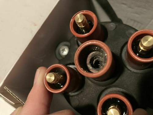

So sah das dann aus
591f5910-1a18-4d4e-85bf-1b841393268d

So, Auto läuft wieder.
Erneuert wurde
- ÜSR
- Verteilerkappe
- Verteilerfinger
- Zündkabel von der Zündspule , die anderen Zündkabel kommen aber auch neu wenns aufhört zu regnen.
Obwohl Verteiler Zündfinger und Kabel keine zwei Jahre Alt sind waren die nicht mehr zu Gebrauchen.
Verteiler war von BERU Zündkabel 18€ NoName laut Rechnung da brauch man sich anscheinend ned wundern 😁
