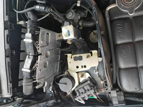

Hallo ich habe einen Mercedes Benz w202 C klasse Bj 96 193 PS kompressor mein Problem ist als ich neulich auf der Autobahn fuhr ging er während der Fahrt aus Rot und Grün abwechselnd blinkende Lichter am innenspiegel Motor dreht springt aber nicht an zentralverriegelung funktioniert Batterie wurde an der Fernbedienung erneuert bitte um eure Hilfe

Bei meinem Benz sieht das anders aus unter der Abdeckung wo das steuergerät sitzt wo kommt das k 40 genau rein
Mach mal ein Foto, denn ich bin mir nicht sicher ob der dieses K40 überhaupt verbaut hat.

So sieht es bei meinem Benz aus
06.11.1996

also kein K40, du solltest einmal den Fehlerspeicher auslesen lassen, denn da gibt es so viele Möglichkeiten was die Ursache sein könnte und die auf gut Glück tauschen wird ziemlich teuer kommen.

also kein K40,welcher 202 von Baujahr 96 hat kein K 40 ?
z.B. der von
