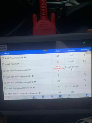

bin Cca. 100 km gefahren und plötzlich der Motor geht aus und startet nicht mehr, ich drehe die Schlüssel aber dann geht der Display aus und alle anderen Lampen. ADAC bringt mich heim und habe noch mal versucht aber auch so, mit großem Drehmoment Schlüssel hab probiert der Motor zu drehen aber ohne Erfolg. Ich weiß es nicht was ich machen soll. Ich will nicht denken das der Motor eine Totalschade hat was soll ich noch probieren bevor das ich in Werkstatt bringen. Das ist dritte Tag nach dem Kauf passiert von Privat mit Kaufvertrag ohne Garantie von eine Türke. Ist schon zweite mal wenn ich so Geschäfte mache mit Türken, 20.000€ Stehen in meine garten und jetzt muss ich investieren .

Liest sich so als wäre der Motor fest. Der Anlasser versucht zu drehen, kann den festgegangenen Motor nicht drehen und nimmt dermaßen viel Strom auf, dass die Spannung zusammenbricht und die Lampen ausgehen.
Man hört hin und wieder von defekten Kurbelwellenlagern im OM642.

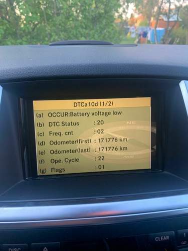

Dein Auslesegerät ist Müll und nicht zu gebrauchen. Hänge eine ordentliche Batterie dran und versuche nochmal zu starten, überprüfe alle Sicherungen....

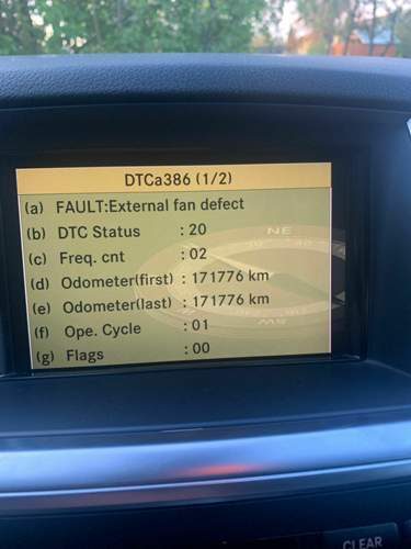

In zwei Wochen hab erst Termin bekommen. Eine Fehler hab ich gefunden in versteckter Menu(auflegen Taste + # + 1 Taste )
Aktuell hat 171.778 km
