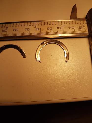

Beim Abnehmen der Ölwanne befanden sich 2 Ring ähnliche Teile in der Wanne, deren Ursprung gesucht wird, Größe etwa 2 Eurostück. Danke

außen 28mm innen ca 20mm ca. 0,6 dickes Stahlblech

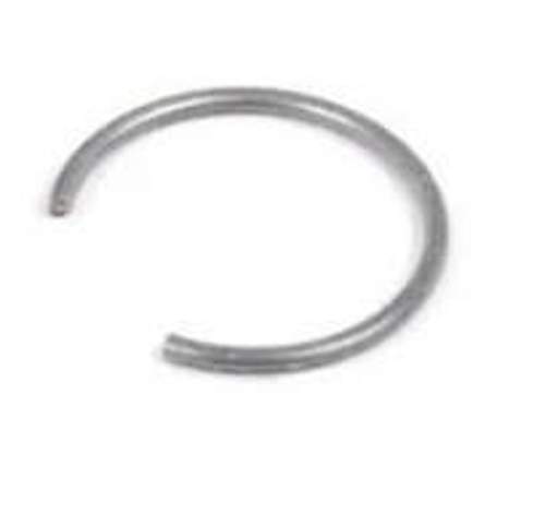

https://webautocats.com/de/etka/volkswagen/tou/409/107000/
Pos. 2 Spreng - Sicherungsring vom Bolzen der Kolben 🙄
Könnte von den Maßen her passen 😰
Innendurchmesser 19 mm , 1,5 mm Stärke

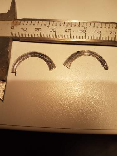

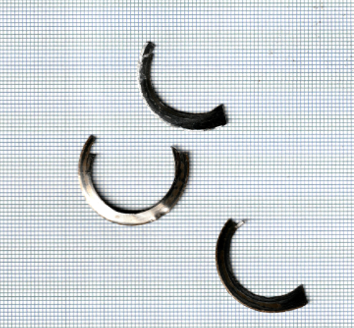

wäre zu dick, Materialstärke nochmal gemessen 0,56 mm innen wäre es 22mm und dann 3 Teile.. Der Motor hat schon 277tkm auf der Uhr,, hab ich so bekommen, Grund für den Abbau ist die Steuerketten Führung von den Nockenwellen , Kettenspanner wurde regelrecht abgetragen, Metall und Plastikteile wollte ich beseitigen, nun die 3 Teile passen aber nicht zum Kettenspanner.. die Kolbenbolzensicherung ist scheinbar aus Rundmaterial
Passen deine Fund - Bruchstücke zu einer Feder zusammen 🙄 😕
Federstahl ist es nicht, es federt nicht, es sind Laufspuren zu sehen, das muss von was Drehenden sein.. denke ich.

Sind das vielleicht Teile vom Stößel der Hochdruckpumpe ?
War da nicht was das der sich gerne auslöst bzw. verschlissen ist ?
Wenn der beim Vorbesitzer vielleicht schonmal ersetzt wurde könnten das noch Überreste davon sein.
wäre möglich, muss mir mal morgen die Hochdruck Pumpe anschauen, können natürlich Altlasten, sein, bei dem Alter,
leider gib es ja von dem Ausgleichsmodul keine detaillierte Explosionszeichnung, auch von der Hochdruckpumpe nicht. könnt was auch aus den Zahnradkomponenten sein...
