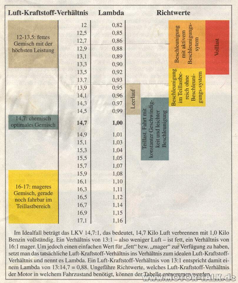

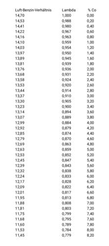

Welcher Lambda Wert heisst den 2,5% CO im Leerlauf?
Der Vorteil an der Lambda Lösung ist, dass man auch während der Fährt sieht, was los ist..
Aber welcher Lambda ist denn typisch für Luftgekühlte VW? Ich weiss nur, dass die eher fett laufen, damit sie nicht zu heiss werden..
... hier eine brauchbare lambda-tabelle - war mal in der oldtimer-praxis ...
https://img.motor-talk.de/JxbZCG8TuUgzh10q.59.jpg
co -lamdda tabellen gibts auch im netz - musst mal googeln.

... afr - lambda - co ... (ohne gewähr) ;-)
Screenshot-20220405-215413-firefox
