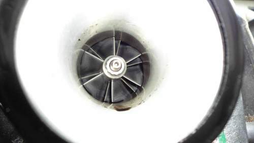

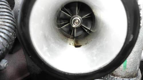

So neues Feedback und Bilder.
Glaube mittlerweile auch nicht mehr daran das es der Turbolader ist.
Habe noch mal an der Welle gefühlt und wenn es ein schwimmendes Lager sein sollte wird das schon passen.
Laufspuren sind meiner Meinung nach gering am Gehäuse.
Mal schauen wenn alles zusammen gebaut ist, habe den Scheinwerfer ausgebaut wegen Fehler Kurvenlicht überprüfen, was der Ladedruck sagt beim beschleunigen.
Anbei noch die Bilder vom Ladeluftschlauch auf der linken Seite, wie der vor Öl steht und tropft von oben nach unten außen.
Wie überprüft ihr den Schlauch auf Risse, ausbauen oder unter Druck im Motorlauf und wo sind die Risse meistens?

das laufzeug ist einwandfrei. wenn es kontakt hätte würde sich ein grat an den schaufeln bilden.
schläuche auf dichtheit prüfen in dem man eine(n) zum gasstoßgeben reinsetzt und dann horchen und fühlen.
der fahrerseitige ist nicht immer gut erkennbar durchlöchert.

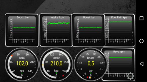

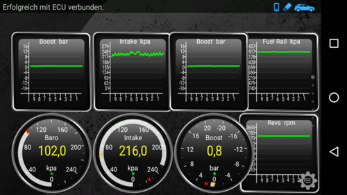

Hallo.
So nun zurück zum Thema.
Habe mit Torque eine Fahrt gemacht und 2 Screenshot gemacht.
Wenn der Ladedruck über 200 kpa beträgt, fängt der Ladedruck um ca. 20-30 kpa an zu schwanken.
Auch bei der Fahrt mit Tempomat und gleichbleibender Geschwindigkeit schwankt der Ladedruck in diesem Bereich.
Also Druck von 100-150 kpa ist also vorhanden, entspricht dem Ladedruck von 1-1,5 Bar.
Sichtbar auf dem 2. Bild von links.
Somit kann ich schon mal einen Riss im Schlauch ausschließen.
Werde morgen mal mit Unterdruck das Wastegate beaufschlagen, mal schauen ob das VTG Gestänge sich bewegt und konstant in der Position bleibt.
AGR Ventil schließt auch, keine prozentuale Fehlerabweichung.
Käme eigentlich nur noch das EPW in Frage.
Oder?

manchmal ist schon grünspan im stecker epw.😁
vtg könne auch temperaturabhängig klemmen.
Ok, dann werde ich der Sache mal auf den Grund gehen.
