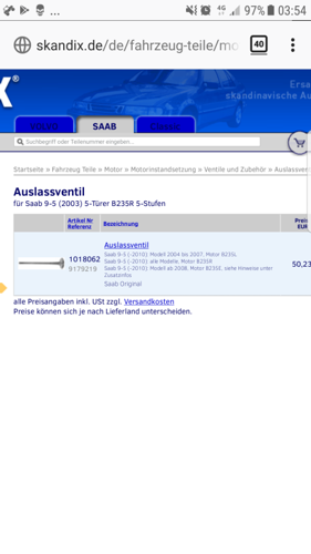

dein Fahrzeug ist ab Werk mit B235R ausgestattet
du kannst u.U. auch ein B235E Motor verbauen, also 170PS oder 185PS version, allerdings würde ich dann ein MapTun oder Hirsch sportkat Installieren
die Aero motoren sind ab Werk thermisch hoch belastet, SAAB hat an die Aero's Natrium gefühlte auslassventiele verbaut
die 170/185PS haben diese Ventile nicht
wenn du aber gemütlich fährst und selten Dauervolllast, tut es ein 170
/185PS motor auch

Die 185Ps haben den absolut selben Motor mit Natrium gegüllten Ventilen!

Der B235R hat andere Auslassventile. Wenn dein Zylinderkopf nichts Abbekommen hat, lass den Umbauen auf einen B235E Block. Denn Kolben und Kurbelwelle sind bei beiden gleich. Den Zyl.kopf vom B235E kann man ja weiter Verkaufen
Da der Block mit den Kolben und Kurbelwelle Identisch sind und nur die Auslassventile anders, Ja die Leistung ist gleich. Da der Kopf getauscht wird fallen natürlich noch Die Kosten für die Kopfdichtung an. Dann würde ich gleich noch den Steuerkettenkit (Gross) + Ölwanne Reinigen + Saugrohrdichtungen Wechseln lassen. Von da an hast wieder 150 - 200000km Ruhe mit grösseren Reps am Motor. Steuerkettenkit Preise Vergleichen : Neobrothers, Partsvorsaab, Skandix,
