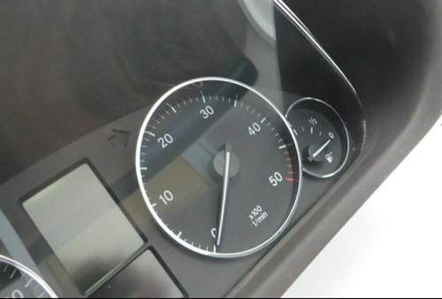

Habt ihr eigentlich gewusst, dass der Sportpaket Tacho(nicht Sport Edition), der ja eigentlich wie der normale Standard MoPf Tacho aussieht, tiefere Ringe hat (siehe Anhang)? Also wie die des Sport Edition Tachos?
Habe ich bei meiner Recherche herausgefunden und wollte es nicht vorenthalten.
Tacho3-tiefere-ringe-beim-sportpaket
