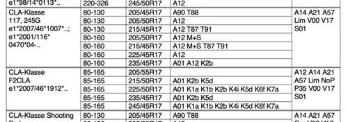

ich möchte mir für meinen Dienstwagen diesen Winter schicke Felgen gönnen. Die Wahl fiel auf die GMP Stellar, ihr kennt sie sicher alle, sie sind an die AMG Felgen optisch angelehnt.
Da ich von meiner Dienstwagenrichtlinie gezwungen werde, 17" Reifen zu fahren, muss ich auch entsprechend die Felgen in der Größe nehmen. Soweit so gut, jetzt habe ich mir das TÜV Gutachten durchgelesen und bin etwas verwirrt über unter anderem folgende Einträge:
K41 An Achse 1 ist durch Nacharbeiten der Radhausausschnittkanten eine ausreichende
Freigängigkeit der Rad-Reifenkombination herzustellen.
K42 An Achse 2 ist durch Nacharbeiten der Radhausausschnittkanten eine ausreichende
K44 An Achse 2 ist durch Aufweiten der Kotflügel bzw. inneren Seitenteile eine ausreichende
K46 An Achse 2 ist durch Nacharbeiten der Radhausinnenkotflügel, Kunststoffeinsätze bzw. deren
Befestigungsteile eine ausreichende Freigängigkeit der Rad-Reifenkombination herzustellen.
K4i An Achse 2 ist die Radhausinnenverkleidung an der Radhausausschnittkante auszuschneiden
bzw. um 5 mm zu kürzen und anschließend dauerhaft neu zu befestigen.
K56 Durch Nacharbeit der Heckschürze am Übergang zum Radhausausschnitt ist eine
K5d An Achse 1 sind die Radhausausschnittkanten im Bereich 200 mm vor bis 200 mm hinter
Radmitte vollständig umzulegen.
K5k An Achse 1 ist die Befestigungslasche der Frontschürze am Übergang zur
Radhausausschnittkante um 5 mm zu kürzen oder um das gleiche Maß nach vorne/oben zu biegen.
K6f An Achse 2 sind die Radhausausschnittkanten im Bereich 300 mm vor bis 150 mm nach
K7a An Achse 1 sind die Radhausausschnittkanten im Bereich 100 mm vor bis 100 mm hinter
Radmitte um 5 mm aufzuweiten.
KMV Betrifft nur Fahrzeugvarianten mit serienmäßigen Kunststoffverbreiterungen bzw. mit
zusätzlichen Kotflügelverbreiterungen (Radlaufleisten).
KOV Betrifft nur Fahrzeugvarianten ohne serienmäßige Kunststoffverbreiterungen bzw. ohne
zusätzliche Kotflügelverbreiterungen (Radlaufleisten).
Mir als Laie sagt das einfach gar nichts, aber heißt das für mich, wenn ich diese Felgen nutzen will, muss ich an meinem Leasingfahrzeug rumbasteln und -schnippeln, besser gesagt der Monteuer in der Werkstatt muss das?! Also mein CLA ist nicht tiefergelegt, weil ich nicht einmal die AMG-Line habe.
Ich wäre euch über Hilfe und Aufklärung sehr dankbar!

Dann musst du im Gutachten genau reingehen. Da stehen i.d.R. zu den einzelnen Reifengrößen die Ziffern, die dafür relevant sind. Es zählt also nicht der ganze Katalog, sondern nur die Nummern, die bei der entsprechenden Felgen und Reifengröße genannt werden.
Wenn ich die Felge richtig ausgemacht habe, dann ist es das hier (siehe Bild). Wichtig ist nur, was hinter der jeweiligen Reifengröße steht und in der letzten Spalte. Diese Punkte sind relevant.
Edit:
Ich richte mich oft bei der Felgen-/Reifenauswahl nach diesen Punkten, bzw. was ich davon vermeiden möchte (Karosseriebasteln, Schneekettenverbot, eingesetzte Zentrierringe und Sonderschrauben).
GMP Stellar 17" Gutachten

Welche Reifengröße hast du? Denn in der ABE für ET45 steht für jede Größe min. K5d (An Achse 1 sind die Radhausausschnittkanten im Bereich 200 mm vor bis 200 mm hinter Radmitte vollständig umzulegen)
Bei ET35 sind die Arbeiten noch umfangreicher.

Ja, das auch, aber wie gesagt, die Auflagen gelten für alle Größen mehr oder weniger Stark. Daher wundert mich, dass bei ihm nichts gemacht werden musste. Vielleicht verstehe ich die Auflagen auch einfach nur falsch...
Edit: danke für eure Erklärungen, ich habe jetzt gecheckt wie man die Tabelle benutzt
Also um das ganze nochmal zu spezifizieren: Meine Reifen sind folgende: 205 / 55 R 17... wenn ich mit denen bei 17" ins Gutachten gehe habe ich keine Reifenbezogene Auflagen und Hinweise.. Lediglich bei allgemeinen Hinweisen:
A 12 Die Verwendung von Schneeketten ist nicht zulässig
A 14 Zum Auswuchten der Räder dürfen an der Felgenaußenseite nur Klebegewichte unterhalb der
Felgenschulter oder des Tiefbettes angebracht werden. Bei Anbringung der Klebegewichte im
Felgenbett ist auf einen Mindestabstand von 2 mm zum Bremssattel zu achten.
A 57 Diese Rad-/Reifen-Kombination(en) ist (sind) zulässig an Fahrzeugausführungen mit Front
bzw. Heck-Antrieb und Allradantrieb (z.B. 2WD, 4WD, Quattro, Syncro, 4-Matic, 4x4, u. ä.)
NoP Nicht für Plug-In Hybrid-Fahrzeuge bzw. extern aufladbare Hybrid-Elektro-Fahrzeuge.
P35 Aufgrund fehlender Freigängigkeit zur Bremsanlage ist die Verwendung der Räder nicht
zulässig für Fahrzeugausführungen mit Bremsscheibendurchmesser 350 mm an Achse1.
V00 Unterschiedliche Reifengrößen auf Vorder- und Hinterachse sind nicht zulässig für
Fahrzeugausführungen mit Allradantrieb (z.B. AWD, 4-Matic, Syncro, 4x4,...).
V17 nur relevant bei untersch. Reifengrößen
S01 Zur Befestigung der Räder dürfen nur die serienmäßigen Befestigungsmittel Nr. S01 (siehe
Seite 1) verwendet werden.
Das heißt für mich in bin safe und muss am Auto nichts ändern lassen, würdet ihr dem zustimmen?
Warum nimmst Du nicht die die gleiche ET wie die Originalfelgen? In der Reifenfreigabe vom MB gibt es keine 17 Zoll. Das hat ja einen Grund. EVt wegen Bremsanlage. Dann kann dir auch keine DWV eine 17" vorschreiben. Würde ich nochmal nachfragen.
